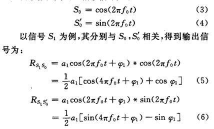

首先在接收端利用本振信号与接收信号进行相关,再经过数字低通滤波器滤除高频分量,分别得到两路接收信号的相位信息,最后相减得到相位差。由于噪声与本振信号相关性很小,所以能够很好地加以抑制。设被测信号为:
式中:f0为被测信号频率;φ1,φ2分别为两路信号的相位。两路信号的相位差△φ=φ1-φ2,即为所求。
式中,a1为相关后输出信号的幅度,由于两路本振信号的幅度一致,故相关后输出信号的幅度也可认为相等,通过低通滤波器滤除高频分量后可得:

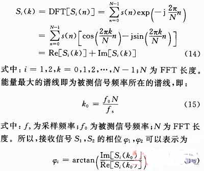

假设两路接收信号同式(1),式(2)所示,则信号Si(n)(i=1,2)在经过FFT之后得到离散频谱Si(k),其频率所在点的谱线的实部和虚部分别包含了信号相位的余弦信息和正弦信息。基于快速傅里叶变换的FFT测量法正是利用这两项信息分别求得两路被测信号的相位值,最后相减得到相位差。由于噪声是宽带的,在被测信号频率点处的噪声干扰影响并不大,不会产生很大干扰。FFT是离散傅里叶变换(DFT)的快速算法,根据DFT的原理:
式中:i=1,2;k0可通过在FFT频谱上搜索最大值的方法确定。最后将两路被测信号的相位差值相减即可得到相位差△φ:

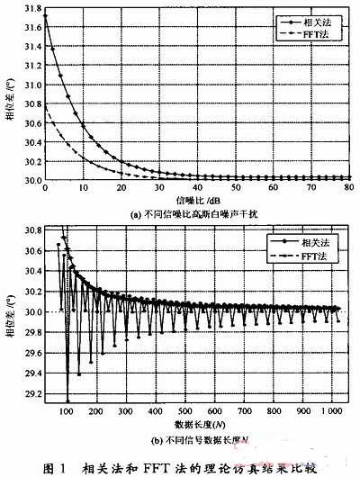

在PC环境下用Matlab软件仿真两种相位差测量算法的性能,分别就以下两种情况进行性能仿真:一是白噪声干扰条件下,二是不同数据长度N条件下,这两项指标分别决定了测量算法的高精度和实时性。假设两信号的相位差△φ为30°,被测信号频率f0为1 MHz,数字采样频率fs为8MHz。
仿真结果如图1所示,其中图1(a)是在不同信噪比白噪声干扰条件下两种测量法的仿真结果比较;图1(b)是在不同数据长度N条件下两种测量法的仿真结果比较。
仿真结果表明,在较低信噪比高斯白噪声干扰条件下,FFT测量法对白噪声的抑制能力要强于相关测量法,在高信噪比时两种算法均可达到较高测量精度,其性能也趋于一致。在不同信号数据长度N条件下,相关测量法的精度随着N的增加而提高,FFT测量法在N等于2的整数次幂的时候,其测量精度要高于相关测量法,在N不等于2的整数次幂的时候会发生由数据截断引起的频谱泄漏,使其性能变差,这是因为要与硬件实现相统一,对所有数据长度均作2的整数次幂的FFT运算,所以在硬件实现的时候,FFT长度N应该控制在2的整数次幂。

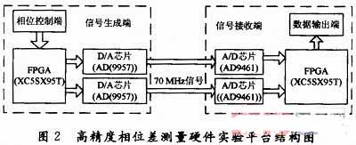

如图2所示,本实验平台由信号生成端和信号接收端两部分组成。信号生成端由一块FPGA芯片控制两块数模转换(D/A)芯片生成两路相位不同的中频信号,其中两路信号的相位差由相位控制端进行实时控制。信号接收端使用两块模数转换(A/D)芯片分别接收两路中频信号后传至FPGA芯片进行相位差的测量,测量得到的相位差由数据输出端实时输出。信号生成端与信号接收端之间用导线连接。
本平台使用的FPGA芯片是Xilinx公司的Virtex-5系列的XC5SX95T芯片;D/A芯片使用AD公司的AD9957芯片,A/D芯片采用AD公司的AD94 61芯片;数据输出端使用ChipScope在线调试软件。中频信号频率设定为70 MHz。A/D芯片采样频率为32 MHz,则根据带通采样定律,输入接收端FPGA芯片的数字信号的频率分量主要有38 MHz和6 MHz。本实验就是利用6 MHz的频率分量进行相位差测量的。

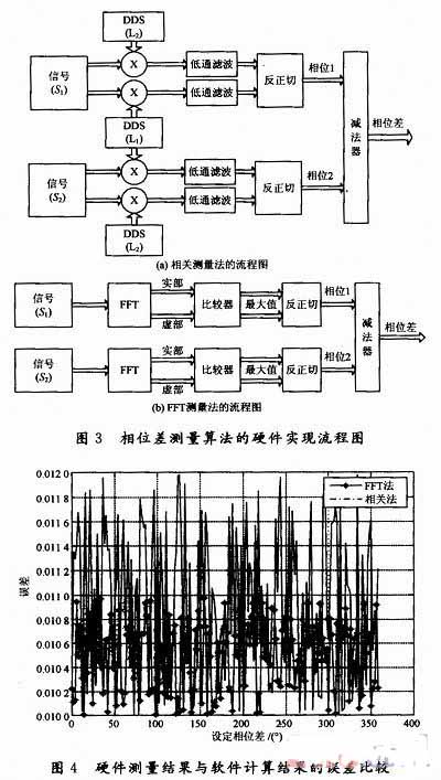

相关测量法和FFT测量法在FPGA内部的硬件实现流程图如图3所示,其中图3(a)是相关测量法的硬件实现流程图,图3(b)是FFT测量法的硬件实现流程图。
Xilinx公司为硬件工程师提供了大量预先设计好、经过严格测试和优化过的电路功能模块(IP Core),这大大降低了硬件设计的繁琐程度。本实验中相位差算法的硬件实现就充分运用了这一优势。图3硬件实现流程图中的DDS模块、低通滤波器模块和FFT模块都可以通过调用IP Core来实现,而反正切模块可以通过调用坐标旋转数字计算(CORDIC)模块来实现。
