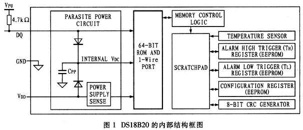

DS18B20的内部结构如图1所示,主要由以下几部分组成:64位ROM、温度传感器、非挥发的温度报警触发器TH(温度高)和TL(温度低)、配置寄存器、暂存寄存器(SCRATCHPAD)、存储器控制逻辑。DQ为数字信号输入/输出端。
ROM中的64(8位产品家族编号、48位ID号、8位CRC)位序列号是出厂前刻好的,这64位序列号具有惟一性,每个DS18B20的64位序列号均不相同。
8位CRC生成器可以完成通信时的校验。
暂存寄存器有9个字节,包含温度测量结果、温度报警寄存器、CRC校验码等内容。

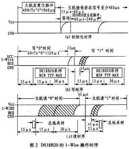

3.3操作时序
2所示。从时序图中可以看出,对DS18B20的操作时序要求比较严格。利用FPGA可以实现这些操作时序。

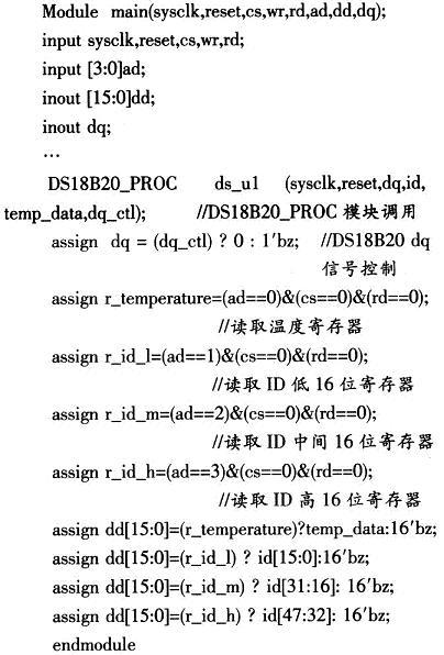

设计中采用Verilog语言建立DS18B20操作模块”DS18B20_PROC”。在该模块中实现以上的状态机功能。该模块的定义为module DS18B20?PROC(sysclk,reset,dq_pim,id,temp_data,dq_ctl)。
从仿真波形可以看出,系统上电后的10ms左右,FPGA可以读出DS18B20的48位ID值,这样,主CPU在系统复位后很短的时间内就可以读取ID值,进行相应的处理。
4.2FPGA与CPU的接口
在FPGA中,要实现对DS18B20的通信处理,主模块要实现对DS18B20_PROC模块的调用及建立与CPU之间的接口。

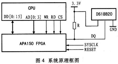

与CPU之间的接口通过建立若干寄存器实现。温度测量值和48位ID可以用4个16位寄存器保存。CPU通过读取这些寄存器可以获得温度测量数值和48位ID值。
CPU、FPGA及DS18B20的连接原理如图4所示。
