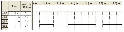

NRZ-M(信号差分码)
NRZ-M信号差分码,当为“1”时相邻码元电平极性改变,“0”时相邻码元电极性不改变,即在时钟clk为4分频的上升沿遇输入信号datain “1”而跳变,“0”保持输出信号encoder-out。
具体VHDL模块图如图8所示。
图8 NRZ-M(信号差分码)的模块图
程序在QUARTUSII环境中编译仿真波形如图9所示。
图9 NRZ-M码波形

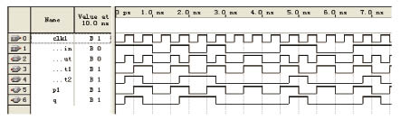

积分曼彻斯特码
曼彻斯特编码是一种双相码。除了中间发生跳变外,当为“0”时相邻码元电平极性改变,“1”时相邻码元电极性不改变,由于要将输入datain信号中间跳变,故需两个时钟clk1、clk2,且clk1是4分频,clk2是2分频,都在两时钟上升沿遇“0”跳变,遇“1”保持,输出信号encoder-out。
其具体VHDL模块图如图14所示。
图14 积分曼彻斯特码的模块图
程序在QUARTUSII环境中编译仿真波形如图15所示。
图15 积分曼彻斯特码波形

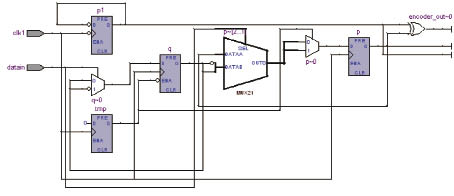

双相-M码
双相-M码:除了相邻码元电平极性发生跳变外,当为“1”时中间发生跳变,当为“0”时中间不发生跳变,即时钟clk1为4分频,输入信号datain相邻码元极性跳变,遇“1”时在时钟clk1的上升、下降沿跳变,输出信号encoder-out。
具体VHDL模块图如图16所示。
图16 双相-M码的模块图

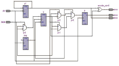

双相-L码
双相-L码,除了中间发生跳变外,当为“1”时相邻码元电平极性改变,“0”时相邻码元电极性不改变,即需要2分频时钟clk1,datain信号中间遇时钟clk1上升沿跳变外,且遇“1”相邻码元极性改变,“0”时不变,输出信号encoder-out。
具体VHDL模块图如图18所示。
图18 双相-L
