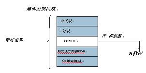

如果未将高级函数和运算符替换为硬件精确的宏架构,浮点 MATLAB 算法的定点表示将不会真正反映最终硬件的响应(图 2)。
图 3 对此进行了突出显示,该图使用一组量化为 8 位有符号二进制补码的随机输入矢量,对 MATLAB 除法运算符与工具硬件 CORDIC 除法算法的定点响应进行了比较。 根据数据数值,计算输出之间将存在巨大分歧。
在定点生成过程中,AccelDSP™ Synthesis 综合工具的 IP Explorer™ 技术将自动使用硬件精确的表达式替换高级 MATLAB 函数和运算符(图 4)。此步骤是透明的,且不需要对 MATLAB 代码进行修改。您可以使用综合指示来重新定义初始宏架构和微架构选择。

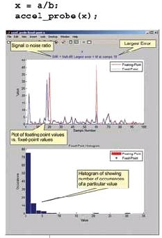

为了帮助进行这一过程,AccelDSP Synthesis 综合工具的 AccelProbe 工具以图形方式对一个给定仿真期间的任何变量的浮点和定点值进行了比较(图 9)。如果您使用的是 AccelProbe,您会迅速体会到特定变量的贡献使最终结果的误差累积的过程。您可以通过在 MATLAB 源码中增加语句 “accel_probe(variable_name)”,来“探查”一个变量。
“定点历史”图可以让您感知一个变量在仿真期间可能遇到的频繁程度。如果一个值很少出现,则需要用以在动态范围内的高端或低端存储该值的附加硬件可能具有很小的值。
