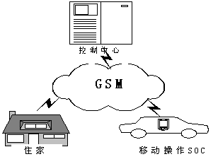

  移动操作或移动计算(mobile computing)原是通讯领域的研究方向,随着数字无线通信技术和嵌入式计算技术的发展、应用与融合,移动操作已逐步成为嵌入式系统中很具发展潜力的一个领域[1]。SoC(System on a Chip)是嵌入式系统的研究和开发热点[2],其运用现代计算机和微电子学的高技术,实现单片系统集成,减小了体积、提高了运行效率、增强了可靠性、降低了功耗、减少了成本,被称作嵌入式系统应用的理想结构。移动操作和SoC二者的结合开拓出了嵌入式系统研究与应用的新天地。为了解释移动操作SoC的应用,这里举一个例子,如图1所示。
图1 一种移动操作SoC的工作示意图
  在图1中,移动操作SoC被设置在汽车上,它通过GSM通信网络和控制中心、住家建立通信联系。车主能够通过汽车上的移动操作SoC控制住家的各种家用电器设备,如在回家的路上可以启动电饭煲和微波炉;也可以向控制中心发出咨询和数据提取信息。同时,车主可以通过移动操作SoC对住家内设置的保安系统、防火系统进行检查,及时发现问题,并向控制中心求助。另一方面,住家的安全问题信息也可以通过GSM传递给控制中心和车主,以便及时采取措施。
  当车主在住家时,汽车上的移动操作SoC和车上的防盗系统连接,在发生汽车被盗事件时,及时向车主和控制中心报警。
  由此可见,在移动通信日益发达的今天,移动操作SoC必将成为嵌入式系统应用研究新的热点之一,有着广阔的发展空间。

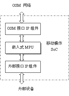

  移动操作SoC的基本结构见图2。在移动操作SoC中,核心是嵌入式微处理器MPU。实际上,多数的MPU和是由MPU或PLD设计与开发公司提供的,如MCS51系列的NIOS和32位的ARM系列MPU核,分别由Altera和Arm公司提供给用户[3]。
图2 移动操作SoC的基本结构
  从用户的角度来看,进行SoC设计的主要工作是IP组件的设计,以及系统的连接。尽管SoC的IP核分为硬核、软核、固核,对于非专业集成电路设计的用户来说,多数采用基于PLD的设计方法。也就是软硬结合的IP固核设计。
  从图2可以看出,移动操作SoC的IP设计主要包括两个部分:GSM接口IP组件和外部接口IP组件。其中GSM接口IP组件建立移动操作SoC和GSM网络的通信联系和相应的数据变换;外部接口IP组件则负责SoC与外部设备间的数据联系,并对某些外部设备器驱动控制作用。
