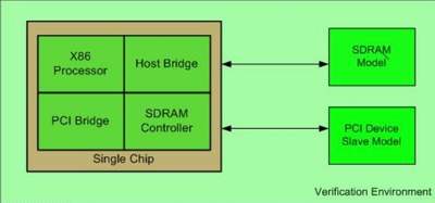

图1:DUT由x86处理器、主桥(Host Bridge)、SDRAM控制器和PCI桥组成。

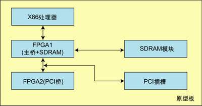

图2:包含x86处理器芯片、2个FPGA、SDRAM和1个PCI槽道的原型板。

任 何验证环境的基本原理都是一样的,即为DUT提供某种形式的测试向量,然后对测试结果与期望值进行比较。根据设计的复杂性有多种达成的方式。通过下面这个 非常简单的例子就很好理解了。例子是一个基于x86处理器的SOC。为了简单起见,我们只考虑图1所示SOC中的少量重要元件。DUT由x86处理器、主 桥(Host Bridge)、SDRAM控制器和PCI桥组成。在验证环境中,为了提高仿真速度,可以把x86处理器看作是一个BFM,同时提供某种PCI从模型。简 单地说,x86 BFM具有某种形式的读/写命令,能产生总线周期,因此设计可以运行起来。

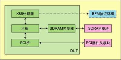

图3:Verilog模块创建wrapper以匹配元件的引脚。
如 图2所示,主桥和SDRAM控制器被映射进FPGA1,PCI桥被映射时FPGA2。由脚本产生的顶层Verilog文件包含如图2所示的所有元件。至此 就可以在验证环境中方便地使用这个顶层Verilog文件,并附于相同的验证测试向量。要注意的是还需要为各个Verilog模块创建wrapper以匹 配元件的引脚。对于SDRAM和PCI槽道来说,可以使用与RTL验证环境中使用的相同模型(即SDRAM模型和PCI主/从模型)。参考图3,将 FPGA1作为案例进行说明。
由于只对环境作了少量修改,如在编译列表中增加很少的Verilog文件(wrapper模 型),用新创建的文件替换顶层文件,因此可以对原理图列表实施验证。这些事情可以通过简单的perl或shell脚本实现自动处理,整个任务将减少到仅指 定一些特殊选项,同时从命令行运行仿真。
