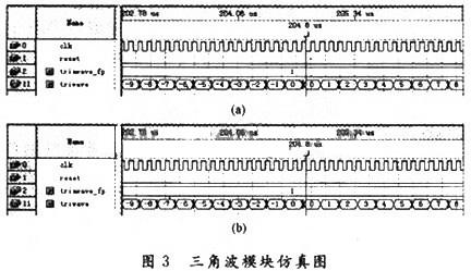

图3是三角载波模块的仿真图。可通过设定triwave_fp的值来实现三角波的分频,当系统时钟为10 MHz时,图3(a)设triwave_fp为0,此时三角波周期为102.4 μs;图3(b)设triwave_tp为1,其周期变为204.8 μs。通过改变triwave_fp的取值,可以得到不同频率的载波。

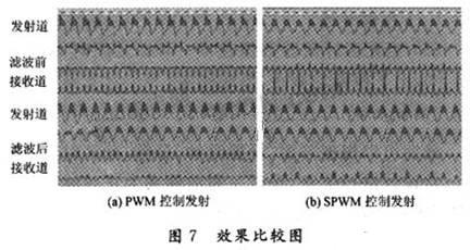

把设计的SPWM系统应用于某公司设计的电磁法仪上,其主要原理就是利用专用设备向介质体发射一个电磁场,这种迅速衰减的磁场在其周围的介质中感应出新的二次场。利用其原理,该仪器设计了一道发射道和三道接收道。图7(a)是原仪器采用发射频率为9.8 kHz的PWM波发射得到的结果,前四道是滤波前的波形图,后四道是滤波后的波形图。控制本系统发射频率为9.8 kHz进行调试,把发射道和接收道的数据经过串口通讯上传到上位机上显示,波形如图7(b)所示。发射道经滤波后产生较理想的正弦波,产生的三道二次场,比较图7(a)可以看出其谐波畸变有明显的减弱。
