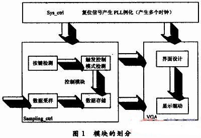

模块整体上是根据数据流的方向划分的,如图1所示。sys_ctrl模块对系统复位信号进行异步复位、同步释放,并且通过Cyclone芯片EP1C3T 144C8内部的PLL例化得到多个稳定可靠的时钟信号。Sampling_ctrl模块包含按键检测、触发控制、数据采样、数据存储等多个功能是采集控制的核心模块。VGA显示模块包含界面设计、字模数据寻址送显方式和显示驱动的时序控制。

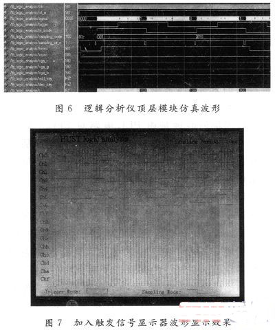

实时数据采集分析数据量大,时序复杂,以10 kHz~100 MHz的采样频率进行数据传输时,使用QuartusⅡ自带的仿真工具生成的激励,花费的时间长,而且与实际处理结果有一定的偏差,无法有效的验证整体模块的功能,同时也赡以对其进行实时模拟。本文在使用QuartusⅡ自带仿真工具的基础上,将综合后得到的结果导入Modesim 6.0中,编写Testbench提供仿真激励对逻辑分析仪的顶层模块进行仿真。通过比较整体功能进行验证。图6为逻辑分析仪顶层模块仿真波形。
由图6看出,3种采样模式分别为001,010,100。001采样模式被触发后显示后64个采样数据;010采样模式触发后显示前32个采样数据和后32个采样数据;100采样模式触发后显示前64个采样数据。清除采样信号低有效,开始一个新的采样触发。经过调试,该逻辑分析仪采样频率为100 MHz。在输入采样信号的情况下,能够得到比较不错的波形。图7是在该采样频率下观察到的波形。
