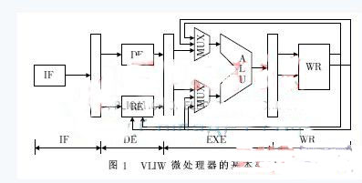

VLIW微处理器的基本架构如图1所示,采用4级流水线的形式进行架构组织,分别是取指令、译码、执行、写回。VLIW微处理器从外部储存器中,取出指令和数据,指令通过译码操作,要求处理器进行执行动作,处理寄存器中的数据或者是取指令单元传输来的数据,并通过写回单元,将处理的数据存储到寄存器中。取指令单元是从存储器中取出相对应的指令和数据,并将相应的信息传输给译码单元和寄存器堆单元;译码单元的作用是将取指令单元的指令信息翻译为执行单元能够识别的操作,将相应的信息传输到执行单元中;执行单元是执行对应的指令信息和处理相关的数据,同时也对寄存器堆送来的数据和指令进行相应的操作;写回单元是将执行单元的数据存储到寄存器堆中;寄存器堆是暂时存放取指令单元和写回单元的数据或是指令。

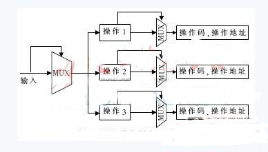

取指令模块的功能是从外部指令/数据的Catch取得VLIW指令和数据,将取得的信息传输给译码模块,让指令进行译码,同时也将取得的信息传输给寄存器堆模块,让执行模块执行操作进入内部寄存器而从寄存器堆取回数据。取指令模块设计实现如图3所示。将指令和数据通过选择器分配到3个操作并行单元中,然后细分操作执行的方式。具体划分为顶层模块和3种并行操作模块。顶层模块主要实现对指令和数据进行分流,分成操作码和操作地址的形式。由于都是并行操作,只需要写出操作1的功能,其余的操作功能一致,只是输入的操作指令和操作地址不一样。

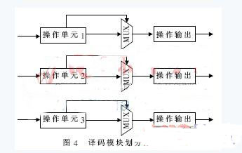

译码操作模块的功能是将取指令模块传输来的信息进行译码操作,将所进行译码操作传输给执行模块。由于在进行译码操作时,操作1、操作2、操作3的指令与数据没有相互冲突,而且每一种操作的功能都是对16种操作进行相对应的译码,不同在于输入的各个操作的数据或指令的不相同,因此,在实现译码模块时,只需要实现一个操作译码的功能就可以。在改变输入的情况下就实现操作2、操作3的2种操作译码的功能,从而可实现译码模块的整个功能。译码模块其划分原理如图4所示。

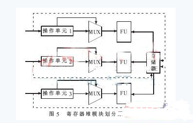

2.4 寄存器堆的实现
寄存器堆的结构如图5所示。输入端的数据、指令是来自2个单元,一个是取指令单元数据和指令,另一个是写回单元的数据;输出的指令、数据要传输到执行单元中进行执行操作。因为3种操作是并行执行的,每一种操作功能都是一样,因此在某个输入信号下,经由某种操作单元时,在选择器MUX下,选择某种具体操作运算。在功能单元FU中,对取出的存储器数据进行相应的操作运算处理,并将操作处理的结果输出送到执行单元中。图中虚线表示将写回单元输送来的操作数据直接存储到存储器中。实现时,要注意处理数据的相关问题。
