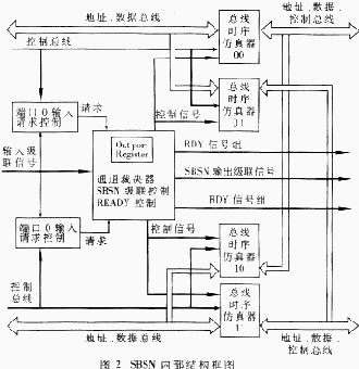

作为共享总线开关网络,SBSN主要是解决总线之间的共享竞争与冲突死锁,将来自多个CPU的内存读写信号分配到相应的内存模块组。其内部结构框图如图2所示。
为了描述CPU间的共享与竞争,我们把CPU对内存组的访问分为HOLD,READY,RUN这三种关系。当一个CPU进入总线读写之后,SBSN在总线周期的前两个时钟将CPU发送到总线上的数据进行锁存:如果数据通路已被占用,当前CPU就会进入HOLD状态,直到数据通路释放。也就是说,如果有两个或两个以上的CPU要求同时对同一内存组进行访问的话,则只能有一个CPU获得访问权,其它的必须等待该CPU总线读写周期的结束,在此之后,处于 HOLD状态的优先级最高的CPU才会被释放;如果通路畅通,SBSN经过一个短暂的READY状态后,在输出端口仿真出CPU总线周期前两个时钟的时序信号,向下一级传递。在理想情况下,8个CPU可以同时对内存进行访问,即8个CPU都处在RUN状态。
因为系统在运行过程中,总是由CPU主动向内存发出读或写的请求,并不存在一个环状闭合的数据通路,所以不会有冲突死锁的情况出现。
SBSN可以支持高位交叉和低位交叉这两种对存储系统的访问方式:对20位地址总线来说,如果采取低位交叉寻址方式,那么系统目标模块的编码由地址总线的 A2,A1给出,A0和BHE信号用来对低8位和高8位寻址;如果采取高位交叉寻址方式,那么系统目标模块的编码由地址总线的高四位决定,具体采用哪两位,则取决于内存的编址。低位交叉主要用于对共享内存的并行访问,高位交叉则主要用于一CPU对另一CPU的局部内存(双口)进行访问。
