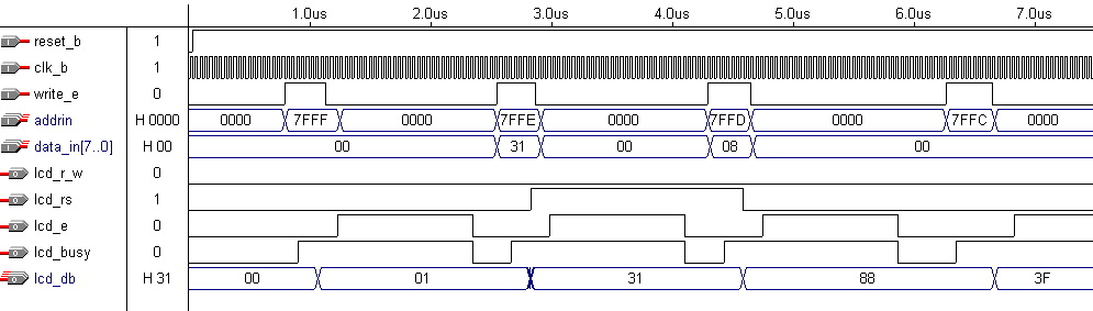

LCD 控制器IP 模块lcd_fct 的仿真结果如图3 所示。在图中左侧的信号就是lcd_fct 的输入/
输出信号。
图 3 lcd_fct 的功能仿真
当把write_e 设置成高电平时,指令写入lcd_fct。对于读写控制信号lcd_r_w 来说,低电平为写操作,高电平为读操作。由于该仿真都是lcd_fct 对LCD 进行写操作,lcd_r_w 始终为低电平。图中通过addrin 的变化来代表不同的指令。
在addrin 等于7FFF 时,lcd_db 被赋值01。这意味着LCD 被清屏。当addrin 等于7FFE,且data_in 送入31 时,lcd_db 被赋值31,LCD 就会显示“1”。 Addrin 被设置成7FFD,且data_in 等于8 时,被显示的字符将出现在显示屏的第8 个字符的位置,实现了定位显示功能。
当addrin 被赋值7FFC 时,LCD 被初始化。初始化包括功能设置、关闭显示、打开显示、清屏、显示移位和工作方式设置等操作。
由此可见,只要在SOC 的MP 中加入适当的指令,可以对addrin 进行控制,SOC 就可以完成对LCD 的管理。由于本设计中SOC 的MP 是可重配置MP,添加或修改指令是不存在问题的。仿真表明,lcd_fct 的设计达到了设计目标,操作结果是令人满意的。一般的LCD 程序控制完成一项操作(如初始化)需要执行多条软件指令。用FPGA 设计的lcd_fct 只要一条指令就能完成相应的操作,而且是硬件运行,效率提高了许多倍。
