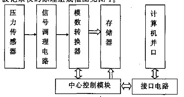

水下冲击波记录仪由数据记录器、接口、测试数据处理软件三部分组成。数据记录器是一个集压力传感器、瞬态波形记录器、接口、电源等于一体的微型测试装置,内置电压放大器,直流供电,输入信号经放大、高速A/D转换后实现自动数字存储。
2.3 工作原理
压力传感器的主要作用是敏感水下冲击波的强弱,其输出通过恒流源电路把冲击压力信号转换为电压信号。调理电路将信号转换到模数转换器的模拟量输入范围之后,由模数转换器对其进行采集,通过中心控制模块对转换后的数字信号的幅值进行判断并对存储器地址进行初始化、递推,数字信号即被存储。读数时计算机通过并口发出读数时钟及命令,对三路存储器进行路选、片选并将其中的数据读出。
记录仪触发方案采用负延迟内触发:当信号幅值大于或等于传感器输出满量程的10%时启动负延迟,而当信号幅值小于此值时系统处于循环采集状态,从而可以有效地防止干扰引起的误触发与不触发并准确、完整地记录整个冲击波波形。水下冲击波记录仪的原理组成框图见图1。
图1 水下冲击波记录仪工作原理图

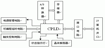

在本设计中主要使用Xilinx公司开发的CoolRuner CPLD芯片完成设计。本文设计中所采用的是该系列中的XCR3256器件,可实现6000门的数字逻辑电路,内嵌256个宏单元,支持4个全局时钟,具有低功耗、可快速ISP、延时可预测等特点。我们选用XCR3256芯片实现水下冲击波记录仪主控模块,该主控模块用于对各外围器件的控制,协调各外围器件的工作。外围器件主要有电源芯片组、静态RAM存储器、晶体振荡器、A/D转换器、LED、并口等。其中晶体振荡器包括产生主时钟的12MHz晶振和产生延时计数时钟的1MHz晶振。主控模块与各外围器件的框图如图2所示。
图2 水下冲击波记录仪主控模块与各外围器件电路原理框图

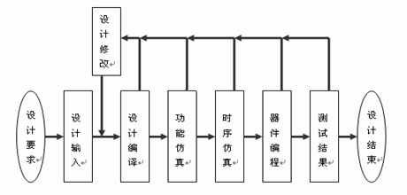

Xilinx公司的CPLD开发工具ISE,支持多种输入方式,给设计开发提供了极大的方便,因此本系统采用ISE进行设计。它可以便捷地完成设计输入、编辑、与校验工具连接,设计人员可以使用标准的EDA设计输入工具来建立逻辑设计,使用ISE编译器对XCR3256器件进行编译,其设计流程如图3。

图3 设计流程
4.3 设计仿真
当设计完成后, 设计者可以通过仿真来验证设计电路的特性是否和设计目的相一致, 这里是通过时序模拟来测试逻辑功能及器件最差情况下时间关系。通过仿真结果可以很直观地观察到结果是否符合设计要求。
4.4 器件编程
完成设计输入和时序仿真操作后,最后一步就是对XCR3256器件进行编程,用计算机通过Xilinx专用编程电缆进行配置,编译生成的配置文件经计算机并行通信口接到Xilinx专用编程电缆上,再接到器件的编程接口,利用ISE开发系统提供的编程软件即可对器件进行配置。这种方法的优点是配置方便、迅速,便于修改。这非常有利于电路的调试, 电路调试时经常需要对电路设计划分来逐步调试。通过更改设计,可以对器件重新编程, 容易完成电路调试。
