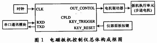

电磁扳机控制仪总体构成如图1所示。
图1中,电磁扳机控制仪由CPLD逻辑控制器、RS 232通讯模块、电机驱动器以及步进电机构成。其中,CPLD完成逻辑控制及串口通讯功能,电机驱动器接收逻辑指令驱动步进电机工作。应用CPLD在线可编程技术及串口通信技术,设计的控制仪具有很高的现场可编程功能及组网功能,可与其他测试设备实现整体测试系统的同步性、自动化及网络化。由于电磁扳机控制仪应用在靶场环境,因此其使用的安全性是一个关键指标,新设计的控制仪克服了旧仪器的诸多问题,充分考虑了电磁兼容性,现场可操作性以及测试安全性等因素,从设计上最大程度的保证了使用的安全性。

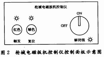

枪械电磁扳机控制仪控制面板示意图如图2所示。

从测试安全的角度出发,在控制面板上加入了解闭锁开关,确保了系统的总体控制;同时在“触发”和“复位”按键的逻辑上加入互锁功能,保证操作的正确性,从而消除误操作现象。

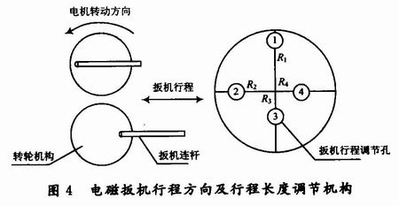

图4为电磁扳机行程方向及行程长度调节机构示意图,转轮机构上设计有扳机行程调节孔(图中①、②、③、④,四个调节孔距转轮机构中心半径逐渐缩小R1>R2>R3>R4),扳机连杆的长度也可以调整。通过这两个机构的调节,可以调整扳机的行程距离。

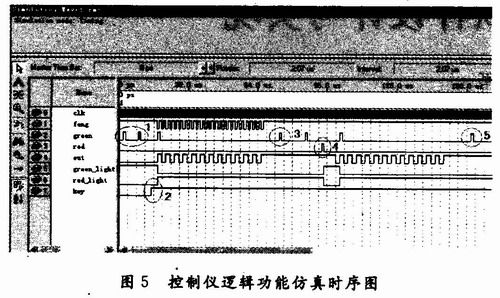

控制仪由“解闭锁开关”作为仪器功能的总开关,闭锁时,仪器面板所有按键不工作;解锁后,控制仪工作正常。电机动作由“复位”和“触发”按键配合工作,当击发允许时,按下“触发”按键,枪械击发并锁存触发键,若继续按触发键则仪器不触发;当需要再次击发时,必须按“复位”键后,解除触发锁存,然后按下触发按键触发仪器。通过“复位”和“触发”按键的相互锁存,来确保控制仪的安全触发。图5为CPLD电路逻辑功能仿真时序图。
图5中左边Name栏定义管脚:clk为CPLD输入时钟1 MHz;feng为系统工作时的分频时钟;green和red分别代表“触发”、“复位”按键;out为逻辑输出端;key为解闭锁开关。
控制仪逻辑功能见图5。当系统闭锁时(key=0),按键按下系统不工作(图5中1);系统解锁后(key=1),按“触发”键,系统输出控制信号;继续按“触发”键,系统处于互锁保护状态,系统无触发输出(图5中3);按“复位”键后,可以继续触发,系统能够正常输出(图5中4);重复误操作,继续触发,无输出(图5中5)。
图5中green_lignt,red_light分别对应触发灯和复位灯。系统启动且未解锁,触发灯亮,复位灯灭,解锁灯灭(图5中2);系统解锁触发后,触发灯灭,复位灯亮,表示系统已经触发,需通过复位解除保护可继续触发。复位后,触发灯亮,复位灯灭,表示系统可以触发。

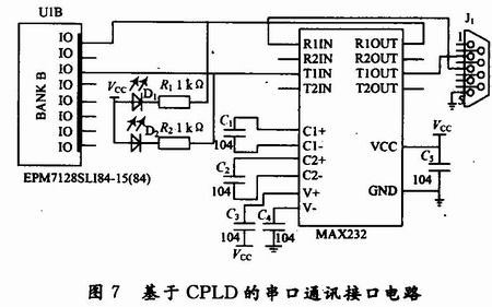

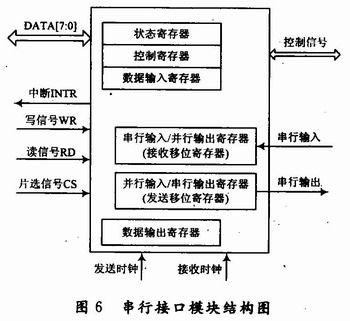

基于CPLD的RS 232通讯接口设计,采用MAX232进行电平和逻辑关系的变换,由于CPLD与接口之间按并行方式传输,接口与外设采用串行方式,故需要在串行接口中加入串并转换模块。典型的串行接口模块如图6所示。
在数据输入过程中,串行数据按位进入模块的“接收移位寄存器”,当接收一个完整字符后,数据从“接收移位寄存器”送入“数据输入寄存器”再通过并行总线DATA[7:O]将数据并行取走。数据输出过程刚好相反。数据的传输速度由接收/发送时钟决定。
电磁扳机控制仪中的RS 232接口电路如图7所示。
