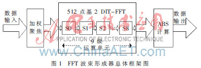

为了让成像声纳达到较高的分辨率,需要对更多的数据进行实时性处理。因此本设计要求在20 ?滋s内得到512点FFT运算结果,并且运算结果误差在1%以内。考虑参数要求,FFT波束形成器设计包括如下三部分:数据预处理部分(加权、聚焦),512点基2 DIT-FFT算法部分及数据整理部分(ABS计算)。总体框架如图1所示。

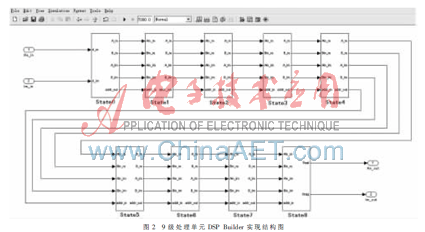

为了提高数据处理能力,采用流水线设计方法提高系统的工作频率。FFT 模块9级运算单元(State0~State8)并行运行,这样9级数据运算时间仅为1级的运算时间。图2给出了9级处理单元(State0~State8)的DSP Builder实现结构图。

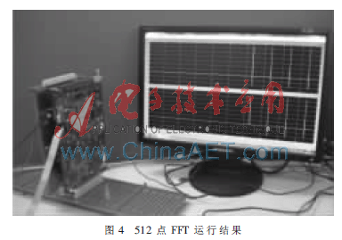

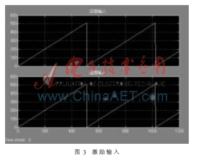

分析DSP Builder设计的FFT运算模型与理论之间的误差,使用Simulink中函数Repeating Sequence Stair作为激励输入,实部、虚部循环输入数据[0:1:511]。激励如图3所示。用DSP Builder HIL(Hardware In Loop)模块将设计包裹在一套接口中间,编译然后下载至Stratix II FPGA EP2S90F780I4芯片进行测试,得到512点FFT运算结果,如图4所示。分析发现全部运算结果精度保持在1%以内,满足设计要求。
