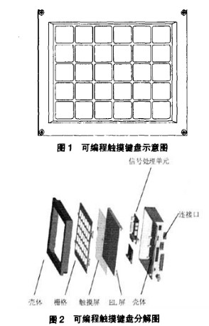

  可编程触摸键盘示意图见图1.其硬件由五线电阻式触摸屏及相关转换处理电路、EL平板显示器及相关驱动控制电路、信号处理单元等3部分组成,其分解图见图2。

  信号处理单元采用cPu模块,完成系统控制、数据处理等功能。

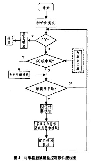

  控制软件用以实现多种规格键盘功能,完成键值输出,显示多级菜单及键盘内容、状态,实现信号处理单元与计算机、触摸屏通信等,其流程图见图4。主要由设备初始化模块、触摸屏数据更新模块、键值计算模块、页面及状态显示模块、键值输m模块等几个模块组成。
设备初始化模块用以实现设备硬件初始化和变量属性赋初值等功能。初始化完成后进入系统正常运行状态。当有PC机串口中断时,数据更新模块被调用。数据吏新模块接收PC机发送的用户修改后的键盘内容、属性信息,将t:一次保存的信息进行更新并保存新的信息。当有触摸屏串口中断时,键值计算模块被调用。键值计算模块接收五线电阻式触摸屏发送的地址坐标信息,并利用地址坐标信息进行计算,将其转换成相应的键值编码。键值计算完成后,触摸键盘通过页面及状态显示模块驱动EL平板显示器显示,并通过键值输m模块将键值编码传送至用户计算机。
