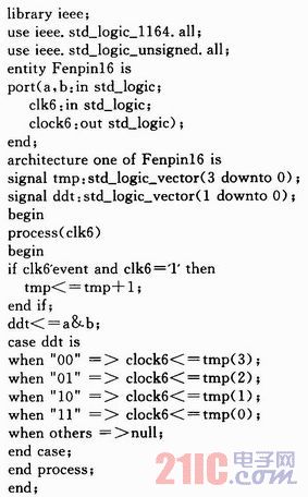

出租车车速控制模块用于控制出租车的车速。图1中,当起/停开关及清零信号RESET都为“1”时,汽车启动就开始进入里程计数和计费器工作状态。通过改变“车速选择”端的输入值可以控制汽车行驶快慢。用CLK6作为车速控制模块的时钟输入,CLOCK6作为输出,用A、B作为车速选择变量,分别取值从“00”→“01”→“10”→“11”时,车速越来越块。其VHDL程序代码如下:
以上程序代码经过编译后生成相应模块符号,如图2所示,供顶层设计时调用。

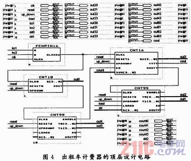

顶层设计采用原理图输入方式。通过调用生成的各模块符号,并将它们作适当连接以实现顶层文件的设计。出租车计费器的顶层设计电路,如图4所示。
图4中,ko1,ko2为车速控制开关;clk为时钟信号;reset为复位信号;up_down为起/停控制信号;count为预置每公里收费的信号;load为预置使能信号;dd为预置起步费信号;out5,out4为记录里程的整数位;out6为记录里程的小数位;outl,out2为记录费用的整数位;out3为记录费用的小数位。
2.3 顶层文件仿真与下载
顶层原理图经过编译后生成顶层文件,对顶层文件进行仿真,结果正确后,利用Altera公司的FPGA芯片EPF10K3LC84—3及其SE-5M型开发系统进行下载。下载结果显示,所设计的出租车计费器完全符合设计要求。
