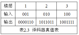

将楼层上升、下降以及楼层停止的信号用七段数码管显示出来,电梯上升、下降、停止输出的信号用3位二进制数表示,通过七段译码器将电梯状态控制器输出的3位二进制数译码为七段数码管的输入所需要的7位二进制数。最简的真值表如表2.3所示.相应的译码程序以及多路选择显示程序从略。

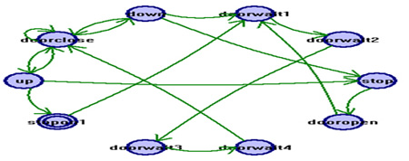

  使用Synplify pro对用VHDL语言编制的有限状态机的状态变化控制程序进行综合,经过综合之后的“RTL”(寄存器传输级)方式的电路原理图如图2所示。
图2 Synplify pro 综合后的状态转移图

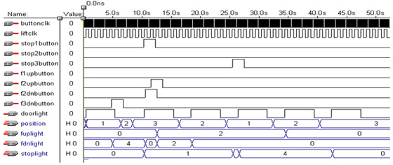

  综合编译完成后,值reset信号高电平有效,置为0,选择liftclk时钟信号为1HZ、buttonclk信号时钟为4000HZ。配置适当的输入信号,得到如图3的仿真结果。
  原先电梯停留在第一层,电梯外第三层有下降请求,电梯上升到三层,乘客进入电梯以后要求下降一层,此时,电梯二层有下降请求,接着又有上升请求,电梯首先在第二层停留,然后下降到一层,随后再在响应第二层上升请求,上升到二层,乘客进入电梯以后要求上升到三层,所以电梯最后停留的位置是三层。
图3 三层电梯的仿真波形图四

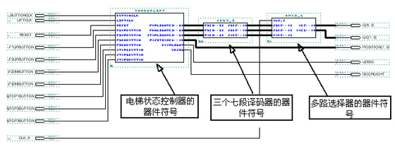

  在完整的系统设计中使用 Max+Plus II完成VHDL描述和原理图的层次设计。在底层设计中,用VHDL分别实现每一个模块的功能,将每个模块生成可供Max+Plus II调用的器件符号,再将这些器件符号连接在一起构成整个系统原理图,如图4所示。
图4 系统电路原理图

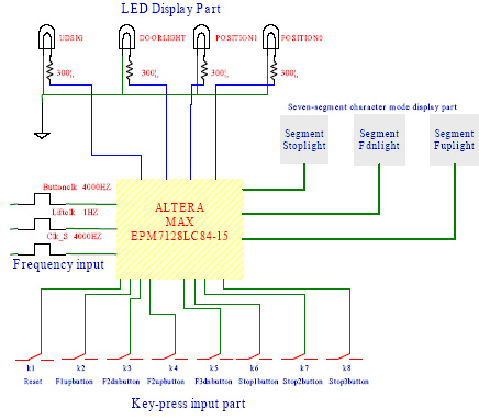

  整个系统设计完成后,经过编译生成.pof文件,仿真成功后,下载到EPM7128SLC84-15芯片中。根据管脚分配图对已有的硬件电路进行连线,实验电路如图5所示。
图5 实验电路图
