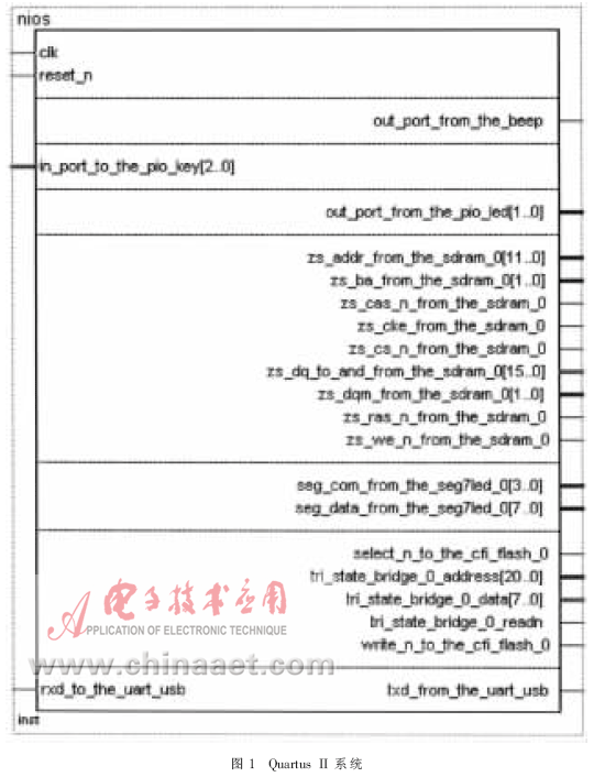

硬件开发环境是在Quartus II工程中添加NiosII系统、锁相环模块、引脚等元件编译完成的。NiosII系统由CPU、存储器接口、标准外围设备和用户自定义的外围设备等组件组成。如图1所示。SoPC Builder将这些组件组合起来,生成对这些组件实例化的单个系统模块,并自动生成必要的总线逻辑,以将这些组件链接起来。uart_usb用于接收实验板的数据,4个7段数码管用于显示运行的代数。

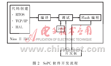

软件设计和应用程序开发是在上述已搭建硬件环境上进行的,其开发环境是Nios II IDE。SoPC软件开发流程如图2。

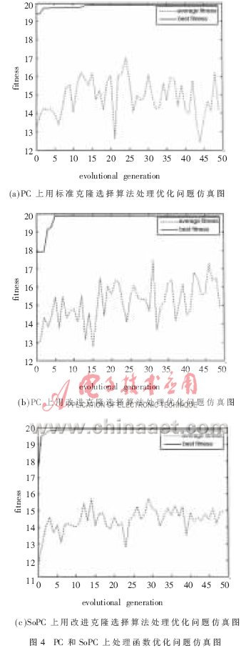

在PC上分别运用标准和改进后的克隆选择算法处理函数优化问题,从图4(a)、图4(b)不难看出,改进后算法在第6代就能迅速达到全局最优,而标准算法需要13代。改进后算法在处理函数优化问题时提高了收敛速度。
运用改进的克隆选择算法处理函数优化问题,从图4(b)、图4(c)不难看出,在SoPC上运行了4代就得到了全局最优而每一代处理时间约0.35 s,达到最优所需时间约为1.4 s。而在PC机上运行6代后得到的最优结果,其每一代处理时间约为0.27 s,运行6代所需时间约为1.62 s。
不管在SoPC还是PC上,免疫克隆算法处理函数优化问题在进入局部最小的时候,总能跳出这个局部最小,从而达到另一最小,进而达到全局最小。这体现了算法的抗退化能力。
