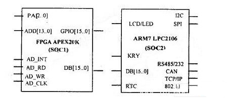

  有了基本的IP内核,我们就可以根据需要通过对IP核的组态(在嵌入式操作系统μC/OS-Ⅱ的调度下)构成各类所需的智能传感器系统。图1 所示是用于热电偶温度测温的智能传感器的SOC设计实例。所有算法IP模块都加载到ALTERA公司的APEX20K的多芯片FPGA 上,完成温度信号采集、A/D变换、低端补偿、线性化、程控放大等功能。芯片的总体外部引脚包括A/D接口的数据线和控制线、微处理器接口的数据线和控制线、程控放大的控制线等。微处理器选用具有ARM IP核的Philips公司的LPC2106芯片。它完成通信功能、实时时钟功能、人机接口功能及任务调度功能。通信IP包括I2C总线、RS232/RS485总线、CAN总线、TCP/IP协议、以态网等。
图1  基于IP的智能传感器的SOC设计

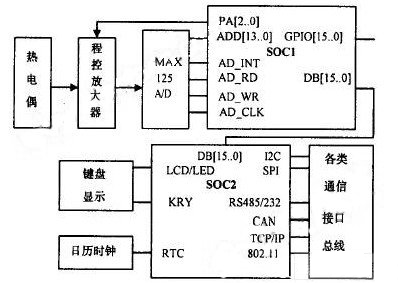

  图2 是基于以上系统芯片构成的热电偶智能传感器的组成框图。其核心是两片SOC,其中FPGA SOC选用的是APEX20K,MCU SOC选用的是具有ARM IP核的ARM7 TDMI-S 微处理器。该智能传感器的样机已经完成。FPGA 的片上芯片经硬件仿真测试,其A/D采样、线性化算法、冷端温度补偿、多传感器融合等功能与算法都已通过实验验证。MCU的SOC在48MHz 系统时钟的运行下,通过了通信、人机界面、实时日历时钟、任务调度管理等功能的实验,验证了该设计的可行性。
图2  基于SOC芯片构成的热电偶智能传感器的组成框图
