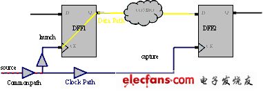

在不要考虑过多的情况下,如图,在理想时钟前提下,时序无法满足,即slack < 0 。原本我们可以做:
1,最短化数据路径,
2,提前启动时钟路径,
3,推迟捕获时钟路径。
因为选项1,我无法压缩它,现在我可以做的,就只有选项2和3了。
以选项3为例,目标为加长捕获时钟路径:

以上是icc 命令的范例,大体上表达将小于零的slack 以时钟特例的形式赋给捕获时钟路径在寄存器的时钟脚位。这样,icc在进行时钟树综合的时候,就会有意在捕获路径上增加多的延迟单元,起到人为的偏移,从而实现用户的意图。
当然, skew_opt 中,还有运用set_clock_latency和balance_group 来辅助时钟树平衡,以达到更好的效果。
