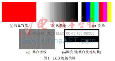

1.2 检测样图
检测样图如图1所示。

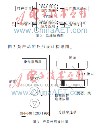

图2是LCD屏检测仪的系统结构图,系统功能主要由核心器件FPGA实现。
2.2 系统模块
从图2可以看到,本系统主要包括时钟信号发生模块、VGA同步信号产生模块、VGA显示控制模块、外部输入处理模块和工作模式显示模块。时钟发生模块用于产生不同分辨率下扫描所需的像素时钟;VGA同步信号产生模块用于产生输出的行同步、帧同步信号;VGA显示控制模块根据外部的输入来控制VGA显示数据的输出,从而产生特定的检测图样;接口方面的外部输入处理模块则负责按键的消抖和显示模式的译码工作。工作模式显示模块用于向用户指示产品当前的工作状态。

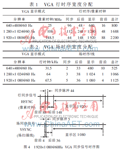

本系统需要由VGA输出的信号包括:行同步信号(HSYNC)、场(帧)同步信号(VSYNC)、RGB数据信号(模拟值)。其中至关重要的是行、场同步信号,只有正确地输出与分辨率相应的同步信号,才能准确、稳定地在LCD上显示检测图样。根据VGA视频传输标准,屏幕着色从左上角开始,从左到右、从上到下逐行扫描,每行扫描结束后都要由行同步信号实现显示器的行同步,每一帧的扫描结束后都要由场同步信号实现场同步。视频电子标准协会(VESA)对显示器时序做了规范,行时序和场时序都要包括同步脉冲(Sync)、显示后沿(Back Porch)、显示区(Display Interval)和显示前沿(Front Porch)四个部分。VGA工业标准还规定了同步信号的负极性,即同步脉冲信号为低电平[2]。
表1、表2分别是VGA行、场时序宽度分配[3],图4是同步信号时序示意图。
特别需要注意的是,行同步信号各阶段持续时长的单位是像素时钟周期,而场同步信号各阶段持续时长的单位为行时钟周期(线),即扫描一行的时间长度。
