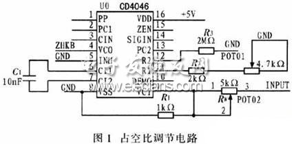

  1.1 占空比调节单元
  图l为占空比调节电路。该电路是将调节器输出的电压信号作为压控振荡器VCO(Voltage CONtrolled Oscillator)的输入信号,此信号是一个在0~5 V之间变化的直流电压信号,即INPUT信号,由于VCO是一个电流控制振荡器,对定时电容C1的充电电流与从引脚9输入的控制电压成正比,使VCO的振荡频率正比于该控制电压。当VCO控制电压为0 V时,其输出频率最低;当输入控制电压等于电源电压VDD时,输出频率则线性增大到最高输出频率。VCO振荡频率的范围由R1、R2和C1决定。VCO振荡频率由CD4046的引脚4直接输出到CPLD处理单元,CPLD内部通过对该脉冲信号的计数来控制逆变触发脉冲的宽度,来调节触发脉冲的占空比。

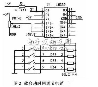

1.2软启动时间的调节单元
  图2为软启动时间调节电路。该电路单元是将调节器输出信号作为电压比较器LM339的输入信号,此信号是一个在0~5 V之间变化的直流电压信号(即INPUT信号)。按照设计要求,LM339的引脚6给定电压为1 V,当INPUT信号的电压大于l V时,LM339的引脚l通过上拉电阻输出一个高电平作为启动信号送入CPLD。在CPLD内部通过调节外部的拨段开关控制比较器的输出,从而控制软启动的时间。

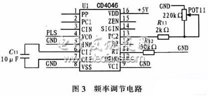

1.3频率调节单元
图3为频率调节电路。通过调节CD4046外接电位器POTll,控制VCO输出脉冲的频率,根据设计要求,该电路将输出一个变化范围在1~6 kHz之间的脉冲信号PLS,将该信号作为CPLD的输入信号。在CPLD内部通过计数延时和占空比设计要求,最终输出一个频率在400~3 000 Hz之间符合占空比要求的逆变触发信号,并可通过POT11调节该信号的频率。

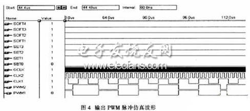

  该系统软件设计是根据系统功能要求而设计的,基于EPM7128的软件程序设计分为:输出脉冲占空比调节、频率调节、软启动时间调节和过压过流报警。开发系统使用VHDL语言进行模块化编程,这样可以提高程序的移植性,缩短开发周期,降低开发成本。而且易于维护系统软件,提高可靠性。图4是输出的两路PWM脉冲仿真波形,其中GCLK是一个基准时钟源,CLKl和CLK2分别是经VCO转换的频率调节和占空比调节信号,SET和SOFT分别是2个外接的4位占空比调节和软启动调节拨段开关。
