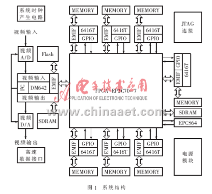

图1所示为1个TMS320DM642(720MHz)与7个TMS320C6416T(1GHz)通过FPGA(EP2C70-7)实现互联的多DSP系统结构。所有的DSP通过EMIF(外部存储器接口)和FPGA无缝相连,DSP之间的数据传输通过FPGA内部互联FIFO网络和高速数据传输网络实现。

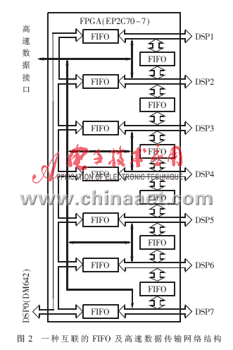

图2所示是一种互联的FIFO网络结构和高速数据传输网络结构。DM642和所有的C6416T通过FIFO互相连接,所有FIFO都是双向的,FIFO及其读写控制逻辑都在FPGA内部实现。
每个DSP的一部分GPIO口也连接到EP2C70,可以作为FIFO读写状态控制,以及各DSP之间通信前的同步握手信号等。

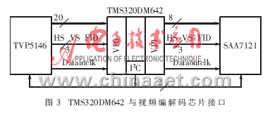

TMS320DM642的三个独立视频接口都支持视频捕获/显示模式,可直接与视频编解码芯片无缝连接。在捕获模式下,器件捕获速率可达80MHz;在显示模式下,其显示速率为110MHz。系统设计时将TMS320DM642的VP0接口配置为8bit/10bit或Y/C 16bit/20bit、YUV4:2:2捕获模式,与视频解码芯片TVP5146连接;VP1接口配置为8bit、YUV4:2:2显示模式,与视频编码芯片SAA7121连接。TMS320DM642与视频编辑解码芯片接口图如图3所示。
VP0配置为单通道视频输入,VP0CKL0作为输入时钟(Datainclk);VP0CTL0、VP0CTL1和VP1CTL0分别作为输入视频HS、VS、FID。
VP1配置为单通道视频输出,VP1CKL1作为视频输出时钟(Dataoutclk),VP1CKL0作为输入时钟,VP1CTL0、VP1CTL1和VP1CTL2分别作为输出视频HS、VS、FID。
另外,DM642上集成I2C总线,其数据传输速率最高可达400kb/s,分别与编解码芯片相连。设计时采用100kb/s数据传输速率对TVP5146和SAA7121的工作参数进行配置。

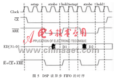

DSP之间通过EMIF口与FPGA实现的异步FIFO进行通信。EMIF异步接口的每个读/写周期分为三个阶段:SETUP(建立时间)、STROBE(触发时间)、HOLD(保持时间)。每个阶段时间可编程设置,以适应不同的读写速度。图4是DSP写异步FIFO的时序图[7]。图5是DSP读异步FIFO的时序图[7]。DSP读写FIFO控制信号由FPGA产生,其逻辑关系如下:
读FIFO信号:rdclk=AECLKOUT
rdreq=!(/CE+/AARE)
写FIFO信号:wdclk= AECLKOUT
wdreq=!(/CE+/AAWE)

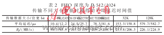

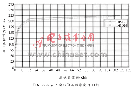

表2是DSP0分别与DSP1~DSP7传输不同大小数据时测得的平均延迟时间。图6是根据测试数据绘出的实际带宽Bf曲线。可以看出,随着传输的数据增大,Bf逐渐逼近B。因此,利用FPGA实现多DSP间的互相数据通信,既获得了较大的持续带宽,又降低了数据传输延迟。
