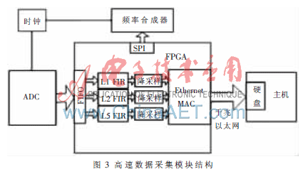

本文中数据采集系统的工作原理是,使用宽频天线接收信号后,在射频前端进行放大、滤波和增益控制工作。其中多频技术需要使用分路滤波技术。前端输出的信号被送到高速ADC进行采样,其后通过FPGA进行缓冲和处理(如FIR数字滤波器处理等)。然后PFGA将数据封装成帧结构通过以太网口将其传送到主机上。主机在物理层抓获以太网数据包,分析MAC地址后将需要的数据存储到硬盘之中。

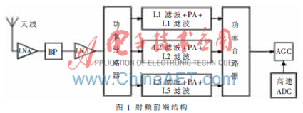

直接采样的射频前端与传统的采用下变频技术的接收机前端有所不同。如图1所示,直接采样的射频前端使用高增益GNSS天线接收信号。而信号经过LNA作第一级放大后,经过1.1 GHz~1.7 GHz带通滤波,再使用PA进一步放大。此后射频信号分为3路,分别进行滤波、放大、再滤波后合并,之后使用AGC环路调节输出信号功率。
 下变频前端的混频器频率由晶振提供,通过混频对射频信号进行多级下变频,并进行放大和滤波,最后输出中频信号供ADC采集。

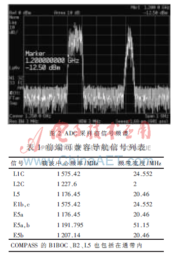

在射频上直接进行采样不需要本地晶振,但是所有放大器和滤波器均需要在射频下工作。多频前端需要对不同的频带进行分路滤波放大,同时将带外噪声尽可能地滤除掉。本系统使用了实验室自行设计的射频前端,能够在ADC之前得到频谱形状如图2所示的信号。它包括了GPS的L1、L2、L5信号和伽利略E1、E5a、E5b以及部分北斗卫星的信号。表1列出了上述导航系统的信号频率及带宽。
前端将信号放大至ADC可以采样的电平,对于ADC08D500, 1 bit量化的信号最小输入能量是-47.92 dBm[5]。GNSS天线的增益为50 dB,两级LNA增益共约35 dB, PA增益20 dB,前端总插入损耗约为20 dB, AGC环路增益动态范围为-35 dB~+22 dB,使用前端的增益足够对信号进行4 bit采样。
 对于GNSS信号,超过2 bit采样对信噪比的改善作用不是很明显,而太高量化位数会增加数据处理的困难。本设计选择存储了1 bit和2 bit的采样数据,但是在ADC采样时仍然进行了8 bit采样,以便于FPGA进行FIR滤波。经过FIR滤波以后的数据可以进行截位处理,即截取1 bit或者2 bit进行保存。
 前端设计的主要难点在于以下三个方面:射频宽频带放大器容易饱和;分路放大再合路会给信号带来很大损耗;射频AGC电路需要进行特殊屏蔽处理。

卫星导航系统使用扩频通信技术,ADC采集的是噪声信号,信号频带上的混叠相当于将其他频带信号作为噪声混叠到目标频带中。因此可以容忍一定程度信号频谱的混叠。对于GPS的3个频带,根据带通采样原理可以计算需要的采样频率。计算时不仅要求信号采样后频谱自身不混叠,同时不同频带的频谱两两之间也不混叠。
对于GPS的L1、L2、L5信号(实际也包括了伽利略的E1、E5a),采样后频谱不混叠可选用的最低采样频率是158 MHz。若考虑伽利略的E5b,直采系统的最低采样率为227 MHz [1]。为了满足不同采样频率的要求,本设计采样频率合成器生成多种采样时钟,使用FPGA的SPI对频率合成器进行配置,本文1.3节中将会介绍多种采样时钟的生成方法。

 整个数据采集系统的结构如图3所示,除了ADC电路的设计,主要工作在FPGA下完成。

从ADC传送出的数字信号为8对或者16对差分数据以及1路差分时钟。对于采样数据的截位处理可以分为直接截位和滤波后截位两种处理方式。直接截位是只选择其中的高位数据进行传输,滤波后截位是接收全部的8 bit数据,将数据送给数字滤波器处理后再进行截位,本文采用先滤波后截位的方法,可以选择保存1 bit或者2 bit数据。

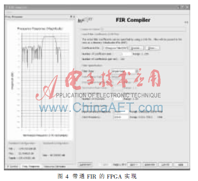

ADC08D500器件以230 MHz的高采样率进行8 bit量化时,输出数据率将非常大。单独对其中任一导航信号频带来说,高达230 MHz的采样率都是不必要的。对此,在FPGA中添加入FIR(有限冲激响应数字滤波器),分别滤出采样后导航信号各频带,在使用截位输出来降低量化位数的同时,使用抽取来降低采样率。以GPS系统为例,当采样率为230 MHz时,L1、L2和L5的中频分别为195.42 MHz、77.6 MHz和26.45 MHz。因此,在FPGA中生成3个FIR(带通FIR)就可以滤除带外信号,消除信号互相之间的干扰。具体实现方法是在MATLAB通过“ftdtools”滤波器设计工具,计算滤波器参数以生成COE形式的滤波器文件。
将设计出的3个滤波器文件(.COE文件)导入FPGA的FIR IPcore中,就可以生成相应的滤波器Verilog代码,即可获得对应的频率幅度响应图,其效果如图4所示。
 FIR输出数据可以根据数据传输能力和需要进行截位,一般只截取最高的符号位或者选取其中2位。数据分三路进行FIR滤波之后,即可对每一路数据进行降采样处理。直接进行抽取就可以降低数据量和采样率,这将降低后续数据处理复杂度。
在对三路滤波后信号进行传输过程中,通过以太网封装帧给不同频点信号赋予不同的MAC地址。主机捕获时可以通过识别MAC地址的方法,将三路数据进行分类存储。

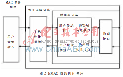

V5系列FPGA开发板上有以太网物理芯片88E1111实现开发板与电脑网卡的以太网物理层连接,ISE 11套装中的core generator可以生成Ethernet MAC IP核,直接例化它就可以进行以太网数据传输的开发[7]。其结构如图5所示。
直接接收ADC的输出数据或者是FIR截位之后的数据作为图6模块中的用户输入数据。因为设置的MAC核按照字节来传输数据,所以在MAC核前面需要添加一个FIFO进行缓冲和串并转换,进入FIFO的数据是1 bit或2 bit,按照整字节输出数据。

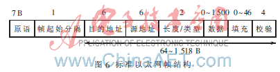

以太网数据帧的包头首先是8 B的前导码(7 B原语和1 B帧起始)[7],然后是6 B的目的MAC地址和6 B的源MAC地址,之后是2 bit的协议类型或数据包长度,中间是46~1 500 B的数据内容,以及4 bit的校验位,如图6所示。基于EMAC核实现以太网络协议数据报文的发送具体包括以下几个步骤:数据输出缓冲、MAC地址添加、数据FCS校验和原语添加。最终经过MAC封装以后,整个数据报文的长度为64~1 518 B。校验位和前导码是可以选择自动添加的,所以在输入数据时,通过编写状态机代码添加正确的MAC地址,设置固定字节的数据包大小就可以让数据正确地传输了。设计时设置每个数据帧除了帧头信息以外有1 024 B的数据,正好是1 KB,即可方便地观察数据包是否出错和衡量整体数据传输完整性。

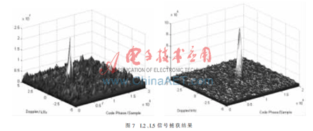

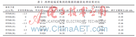

通过SPI配置的不同采样率对实际卫星信号进行采集,存储下来的数据文件采用实验室自研的捕获算法可以成功地捕获出GPS L1、L2、L5信号。图7是在采集的一段数据中L2、L5信号的捕获结果。通过与下变频前端采集的数据进行对比分析可以发现,两个系统捕获到的卫星数量、编号、多普勒频偏是一致的,但直接采样数据的信噪比要略高。该实验结果如表2所示。这说明该系统采集的数据是正确有效的。
