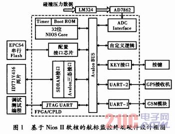

  航标监控系统终端硬件设计主要包括GSM短消息发送模块、GPS数据采集模块、碰撞压力处理电路等组成的外围设备,还有以32位Nios II CORE为主体的核心逻辑两个主要部分组成,系统终端硬件框图如图1所示。

  图1所示的监控终端硬件设计框图中,UART-1连接GSM短消息发送模块TC35i,利用AT命令控制TC35i收发信息和拨号,控制中通过RS232串口与GSM TC35 Modem通信。GSM模块接入GSM网络,按照规定的通信协议,以短信方式完成航标的工作参数与状态信息的传输。
  UART-2连接GPS OEM板,通过GPS定位模块的接收天线接收导航信号,经接收机解调处理,获取航标灯的位置信息,包括航标灯的代码、位置的经纬度、测定时间等信息,再将经纬度坐标通过无线通讯系统传送给监控中心。

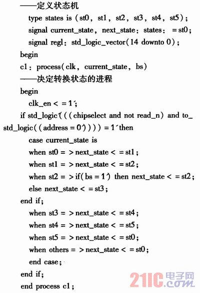

  Nios II是一个可灵活定制的CPU,它的外设是可选的IP软核或自定制逻辑。通过自定义编写AD7862接口的VHDL代码,编写其用户逻辑作为系统外设,部分VHDL代码如下

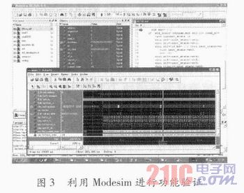

对于这个控制电路设计,利用Modesim进行仿真如图3所示,通过分析该设计符合时序要求。

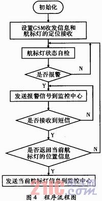

  主控制程序是通过采集数据来实现自动报警、状态查询、位置显示等功能。系统进行给GSM上电复位,设置航标灯的4个坐标点区域信息;设定4个GPS工作时间间隔;航标灯其他系统参数检测是否需要重启等,程序流程如图4所示。
