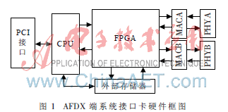

依据ARINC664规范对终端系统的要求,在参考了参考文献[2]对终端协议芯片的设计和相关成熟产品的基础上,提出一种AFDX终端接口卡的设计方案。该接口卡性能特点为:采用Stratix II系列FPGA芯片实现协议栈主要功能,可以实现256个传输虚链路(最多2 048个接收虚链路);独立的MAC核简化了设计,保证了系统的稳定性和100 Mb/s的传输速率;PCI总线可实现132~264 Mb/s的高速数据传输,最大限度地满足接口卡对时延的性能要求;2个100/10 Mb/s端口,实现全双工的双冗余通道。AFDX终端接口硬件框图如图1所示。
FPGA模块是系统的核心协议芯片,实现AFDX协议栈的主要功能,包括流量整形、虚链路调度、完整性检查、冗余管理等。MAC模块连接物理层和FPGA,为数据的发送和接收提供数据接口和控制接口,控制PHY进行发送和接收。PHY模块实现以太网的物理层接口功能。PCI接口电路是主机连接AFDX终端接口卡的桥梁,提供主机和接口卡间高速、双向交互数据的接口。CPU模块是系统的核心控制模块,协调各模块之间的工作,实现AFDX协议栈UDP、IP层的功能。

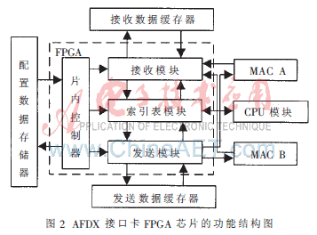

航空电子系统的运行环境特殊,对AFDX终端接口卡芯片的性能参数、工作温度和稳定性的要求高,因此,应选用集成度高、逻辑资源和存储器资源丰富、速度快、可以完成复杂的时序与组合逻辑电路功能的芯片。普通商业级的FPGA无法胜任,必须要采用工业级FPGA。综合考虑各方面因素,本接口卡选用Altera公司Stratix II EP2S180系列FPGA。FPGA芯片的内部功能结构如图2所示。
配置数据存储器在片内控制器的作用下完成终端接口卡的初始化,对有关硬件进行配置。初始化完成后,即可进行数据的发送和接收工作。发送数据时,CPU模块经PCI接口通过DMA方式,将航空电子系统中的数据帧传送到发送数据缓存器中;发送模块按照调度算法将数据帧调度到相应VL中,为数据帧添加序列号(SN)后,同时发往MAC A和MAC B;接收数据时,PHY模块将数据帧发送至MAC模块(MAC A和MAC B),经MAC模块CRC校验后发送至接收模块。接收模块将MAC模块传来的数据存入自身缓存中,并进行完整性检查和冗余管理;CPU检测到已收到新数据帧后启动DMA,将数据帧送至航空电子系统。数据缓存器用于存储发送和接收过程中的数据。

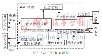

为简化设计,本系统采用ACTEL公司的两个Core10/100 Ethernet IP核建立两个独立的通道。该IP核具有100 Mb/s的传输速率,已经在实验和实际应用中多次验证符合IEEE802.3标准和ARINC664规范,可较好地实现MAC功能,其主要组成模块及关系如图3所示[4]。
控制、状态寄存器及控制逻辑(CSR)模块向外部模块提供控制接口和MII管理接口,包含控制寄存器、状态寄存器及控制逻辑。主机通过CSR模块实现对Core10/100的中断控制和电源管理,从而达到控制IP核的目的。数据控制模块将外部模块需要发送的数据存入内部的发送FIFO中,等待发送,并自动使用CPU间隙将接收FIFO中收到的数据发往外部模块。发送、接收FIFO分别用于暂存待发送的数据和接收到的数据,为外部存储器工作于FIFO模式提供接口。发送及接收控制模块作为发送及接收的MII接口,控制PHY芯片进行数据的发送与接收。发送控制模块从发送FIFO中读取待发送数据,形成帧,并通过MII接口发送数据帧;接收控制模块通过接收MII把数据从外部PHY设备传送到接收数据存储器中,并完成地址过滤。

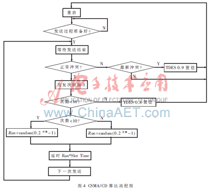

主机与IP核之间的数据交换是通过FIFO缓存器进行的。数据交换包括发送和接收两个独立的过程,这两个过程都存在三种状态:运行、终止和暂停。发送和接收进程各有一个描述符列表,位置由CSR中的寄存器来定义。Core10/100执行载波监听多路访问/冲突检测(CSMA/CD)算法来解决冲突[4]。其算法流程如图4所示。

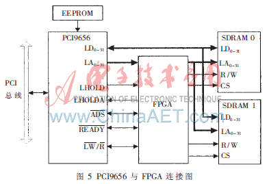

为避免设计所有PCI总线协议需要的接口逻辑,减轻工作难度,本设计采用PLX公司的64 bit总线控制器PCI9656。PCI9656与FPGA连接如图5所示。
PCI9656符合PCI V2.2协议,支持32/64 bit、33/66 MHz时钟,采用流水线架构技术可以支持7个外部主控器,支持多路复用,可直接生成所有的控制、地址和数据信号以驱动PCI总线,而不需要额外驱动电路。
根据需要,将PCI地址空间划分为用户配置空间、发送缓冲空间和接收缓冲空间。EEPROM作为配置信息存储器,在控制器的作用下完成对PCI设备的初始化配置。本设计采用0类配置空间,需配置的信息包括设备的厂商、类别、设备所申请的存储器和I/O空间、设备的中断信息及工作方式等。
申请局部总线控制权时,PCI9656使LHOLD变高;FPGA检测到LHOLD变高后,立即回应LHOLDA,总线申请成功。读数据时,PCI9656先使LW/R变低,下一个周期使ADS变低,并根据地址高两位进行译码,选择要访问的SDRAM控制器模块,使能SDRAM;当FPGA发出REDAY信号有效后,从SDRAM中读数据。写数据时,PCI9656使LW/R变高,下一个周期使ADS变低,此时地址有效,并根据地址高两位进行译码,选择要访问的SDRAM控制器模块,使能SDRAM;当FPGA发出REDAY信号有效后,把数据写到SDRAM中。当数据传输结束时,PCI9656使REDAY信号无效、LW/R变高,下一个时钟周期撤销LHOLD,再下一个周期FPGA会撤销LHOLDA信号,至此取消总线成功。

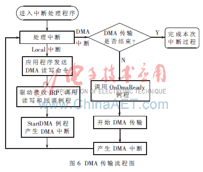

驱动程序可分为两部分,一部分用于PCI9656各个配置寄存器赋值并初始化;另一部分用于主程序,用来完成PCI9656与主机CPU之间的数据交互。使用DriverStudio中的DriverWizard创建PCI驱动程序框架,采用VC++6.0的面向对象设计思想创建了接口芯片抽象类C_PCI9656,将PCI9656芯片的属性和需实现的操作封装起来。在头文件Register_PCI9656.h中定义PCI9656提供的内部寄存器,包括PCI配置寄存器、DMA寄存器、运行时间寄存器和消息队列寄存器等。资源分配通过IRP(I/O Request Packe)例程实现。DMA传输流程如图6所示[5]。
首先在应用程序中创建一个事件对象,将该事件传递给驱动程序并产生中断,中断例程判读中断来源。若是Local中断,则应用程序发送DMA读写命令,该操作将IRP传递给驱动调用SerialRead()或SerialWrite()例程,运行回调例程OnDmaReady()判定是否符合DMA传输条件并开启StartDMA()例程实现DMA传输,产生DMA中断;若是DMA中断,则调用OnDmaReady()例程判定DMA传输是否结束,未结束则再一次开启StartDMA()例程继续DMA传输并产生中断。如此循环一直到完成所有的DMA传输,应用程序结束线程。为提高设备驱动程序的安全性和可靠性,在设计中采用自旋锁来保护共享数据和设备寄存器,编写程序时严格遵循编程规范和C++语言标准语法格式。

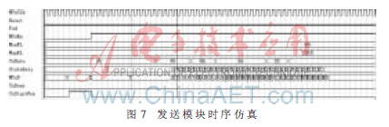

基于本文的设计方案,借助Altera公司的Quartus II软件对AFDX接口卡的关键模块进行了功能和时序仿真。发送模块时序仿真如图7所示。当主机需要发送数据时,通过给发送模块发送一个脉冲信号TxStartFrm来指示数据帧发送的开始,发送模块检测到这个脉冲后使发送使能MTxEn有效,开始数据的发送。由图7可知,发送模块发送的数据与待发送数据一致,较好地完成了发送模块的功能。

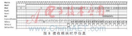

接收模块时序仿真如图8所示。当接收开始信号RxStartFrm有效时,RxValid信号被置为可用状态,开始数据的接收过程。接收MRxD表示从MAC发送过来的数据。由图8可知,接收模块工作正常,较好地完成了接收模块的功能,满足设计的要求。
在对系统的功能和时序进行仿真并保证仿真正确的基础上,将协议芯片的设计下载到Altera公司生产的Stratix II系列的EP2S180F1020C5中,并使用Sniffer协议分析软件进行在线系统验证。验证表明,该协议芯片最高工作频率可达152.64 MHz,满足AFDX协议对时延和抖动的要求,且能正确、完整地完成发送和接收功能,通信正常。使用SoftICE调试了PCI驱动程序,结果表明,驱动程序能正确加载,能实现对硬件的正确驱动和控制管理,中断正常,当PCI传输大量的数据时,数据传输也正确。
