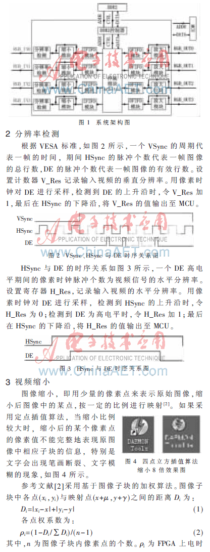

系统架构如图1所示,先对输入视频的分辨率进行检测,将检测值送至MCU,MCU用其确定缩放步长;然后对视频进行缩小操作。如果要对信号进行放大,则绕过该模式;接着将视频数据送至IFIFO缓存,由仲裁器和DDR2控制器实现4个通道数据的帧率变换后,视频数据送至OFIFO模块;接着数据被送至放大模块,完成放大操作。如果要对视频信号进行缩小,则绕过该模式;最后将完成处理的RGB视频信号输出。整个缩放过程所需要的缩放步长、通道选择等配置信号全部由MCU通过本地总线配置FPGA。

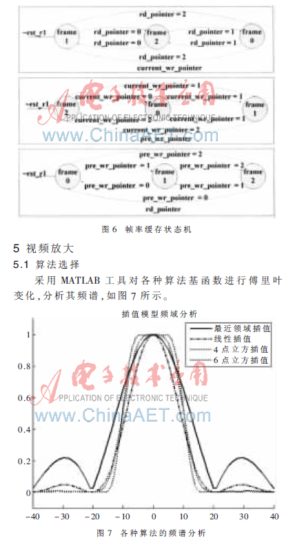

现就一路视频实现帧率变换讨论如下:创建3个指针分别指向3帧数据的DDR2空间基地址,系统启动时,读指针rd_pointer、当前写指针current_wr_pointer和之前写指针pre_wr_pointer分别按照图6所示的状态图在3个基地址之间跳转。
最近邻域插值法存在很强的波瓣,频率响应较差。当图像中包含像素值有变化的细微结构时,最近邻插值会在图像中产生人为的痕迹,造成图像模糊或产生人为噪声点。
线性插值法频谱的旁瓣远小于主瓣,带阻特性较好。但通带内高频成分衰减过快,会使得插值后的图像变模糊。
四点立方插值通带内高频成分衰减明显变慢,且旁瓣不超过1%,具有较好的高频响应特性,缩放后的图像能够保持更多细节。
六点立方插值算法的频率响应特性更加优越,通带内高频成分衰减更慢且旁瓣更低。
四点立方插值较好地保持了图像的细节,实现难度和占用逻辑资源适中。六点立方插值虽然实现效果更好,但是占用的逻辑资源较多。故本设计采用四点立方插值算法实现视频的放大操作。

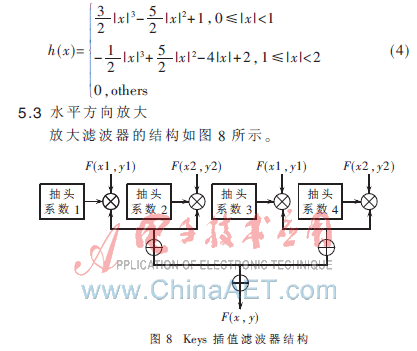

5.2 插值基函数
图像插值缩放具有二维可分解的特点,可以将二维图像的插值分解为分别沿x和y方向的一维信号插值[3]。一维方向上,利用插值点的四个临近像素点进行三次插值, Keys将sinc离散函数进行泰勒级数展开后,使三次分段多项式和原始信号的泰勒级数展开式尽可能多项吻合,以此推导出插值基函数表达式[4]。
5.3.1 抽头系数的产生
将插值的系数存在ROM中,这样虽然使用三次方插值,但是不用在FPGA中实现三次方的运算,提高了运算速度。例如原图像一行有3个像素,要求插值后的图像一行有8个像素,则新图像一行的第5个点在原图像中映射的坐标为[(5-1)×2/7]+1=15/7=2+1/7≈
′b0010.1001,整数2为其原图像中左边临近的像素点坐标为2,1/7表示其与坐标为2的原图像像素的距离为1/7。此时将小数部分1001作为地址读出存储在该地址的抽头系数,将其送给卷积器。
5.3.2 插值参考点控制
放大时,对缩放步长进行累加,当小数向个位数进位时,开始读取一个新的数据。例如计算插值后图像某个点时,采用原图像的x4、x5、x6、x7作为插值参考点,则当步长累加器有进位时,读取下一个像素值x8,同时将x5、x6、x7移到x4、x5、x6的寄存器位置,而x8则存入之前x7的位置,这样就可以实现从原图像向目标图像的地址映射,避免从目标图像到原图像地址映射过程出现的乘法运算。
