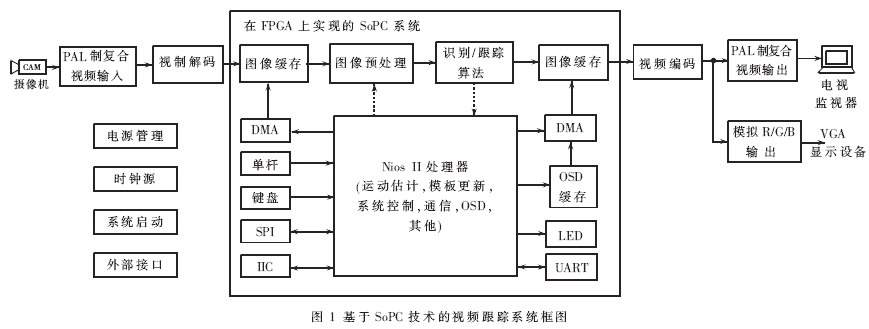

基于SoPC技术的视频跟踪系统框图如图1所示。系统采用Altera公司的Stratix 系列FPGA及Nios Ⅱ软核处理器实现SoPC设计,将图像处理、目标识别与跟踪等协处理单元挂在Nios Ⅱ处理器上,并通过SPI、I2C等IP-Core实现对操纵杆、视频编解码器等设备的控制。系统支持PAL-D(576i25)标准输入输出。

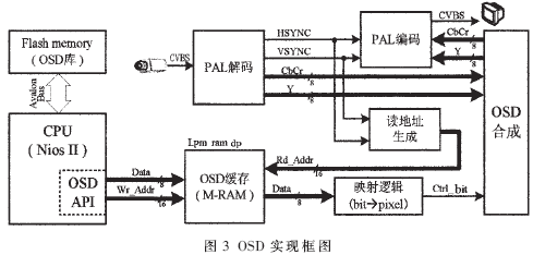

OSD实现框图如图3所示。这里采用了FPGA中的一个M-RAM作为OSD缓存,其中每位与视频中的一个像素映射。因PAL-D复合视频信号为隔行扫描,因此,OSD缓存中的数据按奇/偶场方式存放,每场占用720×288/8=25 920B,M-RAM大小为64KB,可实现全视场范围的单色OSD映射。OSD缓存被定义为双口方式,输出与视频数据流同步。
OSD缓存的数据位宽可定义为2n(n=0,1,…),但应该注意:数据位宽选得越大,NiosⅡ处理器的访问速度就越快,而OSD的水平方向定位也越复杂;数据位宽选得越小,水平方向定位越精确,但访问速度也会越慢,且实时性差。因此,进行折衷处理,选择lpm_width=8。

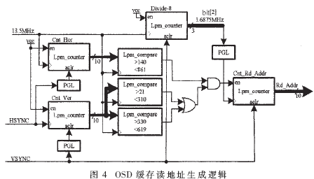

M-RAM的读地址要根据行、场同步信号生成,图像原始分辨率为864×625,则水平计数器Cnt_Hor和垂直计数器Cnt_Ver为10bit宽,Cnt_Hor的异步清零端接脉冲化后的行同步信号HSYNC,Cnt_Ver的异步清零端接脉冲化后的场同步信号VSYNC。在有效图像分辨率为720×576范围内,使能地址计数器Cnt_Rd_Addr、Cnt_Rd_Addr的计数时钟为像素时钟的8分频,即每8个像素时钟读取一个数据,Cnt_Rd_Addr的异步清零端接脉冲化后的场同步信号VSYNC。

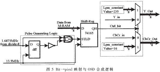

OSD缓存读地址生成逻辑如图4所示。图中,1.6875MHz时钟脉冲化后接74165的STLD(并行数据加载信号),每隔8个像素时钟载入一个字节的OSD数据并串行输出。图5为最简单的OSD合成逻辑,图中,bit→piexl的映射逻辑用一个8位并-串转换器74165实现,使用两个8bit的Mux2_1,如果ctrl_bit等于‘0’,则YCbCr输出原图像数据;如果ctrl_bit等于‘1’,则Y输出0xEB,CbCr输出0x10。

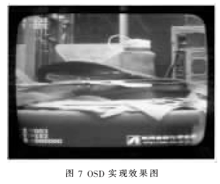

OSD实现效果如图7所示,监视器上叠加有字符、数字和图形,如果进一步设计,还可以实现彩色OSD、画中画以及透明效果,本文只是对这一方案进行了初步验证。
