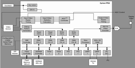

图1 intevac nightvista摄像机中cyclone系列fpga功能框图

分析了以上因素后,公司决定购买在altera cyclone fpga中实现altera nios处理器的解决方案。fpga的功能如图1所示。

fpga方案实现了定制化,提升了性能。进一步的深入研究后,intevac开始开发定制功能和外设,以贴近自己的需求。一旦在软件中碰到瓶颈,硬件小组便开发一个处理器来提高性能,一般在一个小时内就可以做到这一点。硬件小组设计了一个定制视频编码器、用于缓冲视频数据的fifo模块,以及专用dma控制器为编码器提供稳定的视频数据流,避免了使用外部编码器和fifo缓冲。此外,构建了一个定制sdram控制器,使所有的视频、属性、nios处理器命令读取和数据存储都可以使用同一存储器,从而提高了性能。某些功能需要自己的时钟,因此,采用了fpga的板上pll,从一个主时钟中产生三个不同的时钟:第一个用于视频编码器,第二个用于sdram时序,第三个用于外部象素传感器。
通过集成提高了性能
在实现了以前所用外部器件的功能以后,intevac还增加了最初dsp处理器无法实现的功能。加入了视频测试模式生成器来仿真摄像机的工作,使软件小组能够完成各种视频处理算法,使系统能够协调工作。加入的另一功能是统计生成器,用于分析视频数据的特性,以便进行图像增强和亮度处理。图像统计生成器需要的数学运算如果在软件中实现,那么速度很慢。intevac使用了fpga中的逻辑资源来实现该功能,设置完成后,将结果传送给处理器。
电路板制好后,在几个小时内便完成了开发板软件代码传送、代码设置,并在新板上运行。后面的几个月中,intevac在进行硬件和软件开发的同时,进一步调试、优化了设计。虽然对处理器和fpga设计的其他部分进行了多次修改,但是,并没有影响电路板布板。最后,使用cyclone器件和nios软核处理器,将五块电路板缩减为一块。这种集成方式减轻了摄
