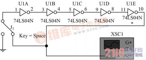

  1. 1   测试方案1
  将奇数个门首尾相接构成环形振荡电路,用虚拟示波器测试所产生振荡信号的周期,计算门的传输延迟时间。
  设所用门的个数为N ,振荡信号的周期为T ,则传输延迟时间为:
以反相器74LS04N 作为仿真实验器件,构建仿真实验电路如图1 所示。
图1  测试方案1 的仿真实验电路
  由于Mult isim 软件将每个门的初始输出状态设置为0,直接用奇数个门首尾相接构成环形振荡电路进行仿真时,出现 " nable to determine the simulatiONtimeSTep automatically" 的提示,无法同步仿真模拟。
  解决的方法是在左边第一个门U1A 的输入端接入转换开关J1 ,仿真时先将开关J1 置于接地状态,电路对输入的0 信号进行处理后便脱离设置的初始输出状态,再将转换开关J1 置于接输出端构成环形振荡电路。

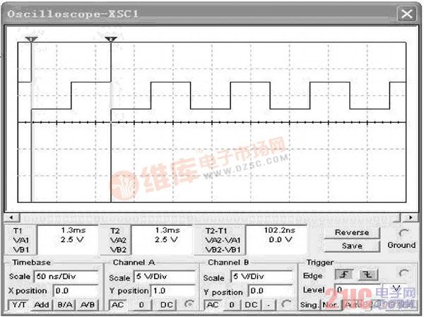

  仿真前,可对74LS04N 的上升延迟时间及下降延迟时间进行设置,如设置r ise delay= 10 ns,fall delay=10 ns。
  仿真时示波器显示的波形及振荡周期测试如图2所示。
  测试的振荡周期T = 102. 2 ns,则传输延迟时间tpd= T/ ( 2N ) = 102. 2/ 10= 10. 22 ns,结果与设定值基本一致。

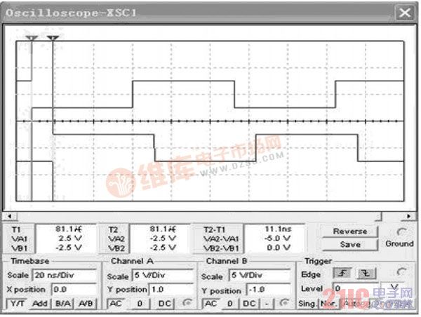

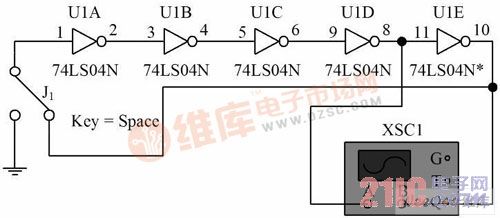

  1. 2   测试方案2
  将奇数个门首尾相接构成环形振荡电路,用虚拟示波器测试其中一个门的输入信号、输出信号波形及延迟时间。
  以反相器74LS04N 作为仿真实验器件,构建仿真实验电路如图3 所示。
图3   测试方案2 的仿真实验电路
  仿真时示波器显示的输入信号、输出信号波形及延迟时间测试如图4 所示。
图4  图3 电路输入、输出波形及延迟时间测试
  测试的传输延迟时间tpd = 11. 1 ns,测量结果与设定值基本一致。

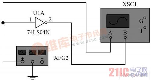

  1. 3   测试方案3
  在一个门的输入端加入矩形脉冲信号,测试一个门的输入信号、输出信号波形及延迟时间。外加信号的周期T = 2N tpd ,以保证门的工作频率和前述其他测试方法相同。
  以反相器74LS04N 作为仿真实验器件,构建仿真实验电路如图5 所示,信号发生器输出矩形脉冲的频率选为10 MHz。

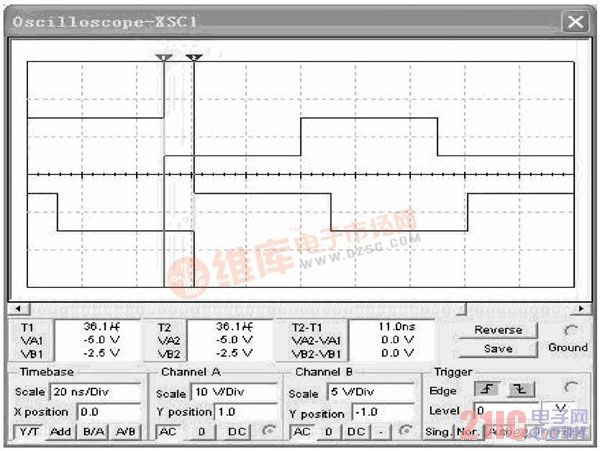

图5  测试方案3 的仿真实验电路
  仿真前,可对74LS04N 的上升延迟时间及下降延迟时间进行设置,如设置rise delay= 10 ns,fall delay=10 ns。
  仿真时示波器显示的输入信号、输出信号波形及延迟时间测试如图6 所示。
图6  图5 电路输入、输出波形及延迟时间测试
  测试的传输延迟时间tpd = 11. 0 ns,测量结果与设定值基本一致。
