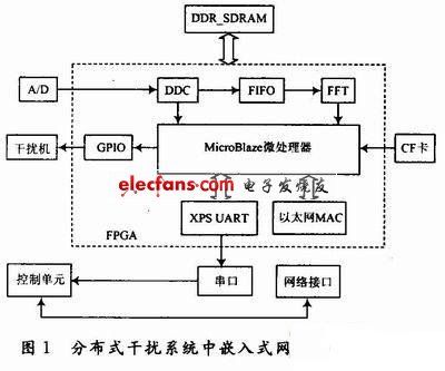

图1表示的是分布式干扰系统中嵌入式网关的硬件组成,这些硬件除A/D、干扰机和控制中心外都集成在一块ML402*估板上。系统以带有32位MicroBlaze微处理器软核的FPGA作为控制中心,处理经A/D变换后的侦察信号数据,然后通过以太网将数据传送到控制中心,并从控制中心传回控制参数。DDR_SDRAM作为片外存储器,用来弥补微处理器内部存储器容量小的缺点;CF卡存储系统软硬件的bit文件和网络配置文件;串口用来控制具有远程控制功能的侦察接收机,也可在调试时输出系统的运行信息。本文设计的嵌入式网关的各功能部件在FPGA内部都以IP核的形式构建并连接,较好地满足了分布式干扰系统对嵌入式网关硬件设计的要求。

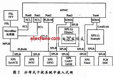

在本文设计的分布式干扰系统的嵌入式网关中,SysACECF卡、中断控制INTC、GPIO和串口UART与MieroBlaze处理器之间只进行参数传递,对速度要求不高,因此使用PLB总线与MieroBlaze处理器和多端口内存控制器(MultiPortMemoryController,MPMC)相连;MPMC与Mic-roBlaze处理器之间使用XCL相连。自定义IP核FFT输出信号的频谱数据,对传输速度要求很高,因此使用FSL总线与MicroBlaze内部通用寄存器直接相连。DDC输出信号的时域数据,对传输速度要求最高;为满足传输速度要求,本文参照以太网控制器SoftTEMAC开发了XPS_LL_Exam-pleIP核,通过该IP核的LocalLink接口将信号的时域数据传输到MPMC中进行处理。分布式干扰系统的嵌入式网关片上总线设计如图2所示。

本文设计的SoPC是利用Xilinx公司的嵌入式开发套件(EmbeddedDevelopmentKit,EDK)实现的。EDK集成了硬件平台产生器、软件平台产生器、仿真模型生成器、软件编译器和软件调试等工具。用户使用EDK可以对硬件平台进行任意的添加和裁减,同时可以方便地添加自定义的IP核,极大地方便了开发过程,提高设计效率。本文利用EDK实现图2所示的各功能部件IP核的添加,并实现了IP核的地址分配和总线架构、外设接口的连接。

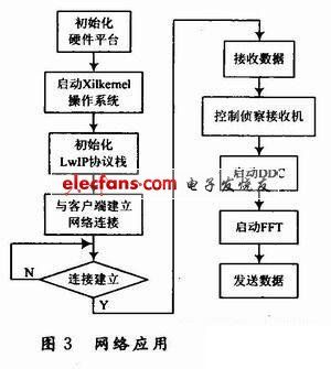

分布式干扰系统中嵌入式网关传输的主要数据为侦察信号时域和频域数据,直接影响着网络通信的效率,因此,本文只对侦察信号时域和频域数据的传输进行检测。网络应用程序采用顺序执行的结构方式。为了能够响应外围设备的中断请求,在程序中为多个外围设备提供了相应的中断服务程序。网络应用程序的流程图如图3所示。

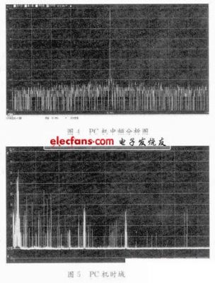

用一根千兆网线将图1所示的硬件系统与PC机相连,在PC机上开发网络客户端程序,发送控制侦察接收机的数据。使用信号线将AR-ONE通信接收机输出端与A/D板相连,A/D模块使用ADI公司的模数转换器(ADC)AD9460。在侦察接收机受控工作时,使用串口线将图1所示硬件系统与AR-ONE通信接收机串口输入相连;在侦察接收机自主工作和系统调试时,使用串口线将图1所示硬件系统与PC机相连,在超级终端中观察系统运行状态。将信号源与AR-ONE通信接收机信号输入端相连。将软硬件联合编译生成的bit文件下载到FPGA开发板上,信号源输出95.5MHz的FM信号,在PC机上使用无线电监测测向系统进行监测,如图4、图5所示。
经比对,PC机上显示的正是信号源输出信号的频域和时域波形。
