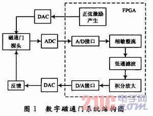

如图1所示,整个系统的硬件包括磁通门传感器探头,DAC,ADC和FPGA。功能上可分为传感器激励源、磁通门信号解算、负反馈回路三个模块。
FPGA内的正弦激励发生电路和外部DAC一起构成传感器激励源模块。高速ADC和FPGA内的A/D接口、相敏整流、低通滤波电路构成磁通门信号解算模块。积分放大、D/A接口、高速DAC,以及反馈网络共同构成了负反馈模块。
系统工作时,在激励信号的驱动下,磁通门探头的感应线圈感应环境磁场大小,产生磁通门信号,经隔直滤波后通过高速ADC芯片转换成串行数据送FPGA的处理。在FPGA中,ADC芯片采集到的串行数据先转换成并行数据,然后通过相敏整流、低通滤波后得到直流信号。低通滤波的结果积分放大后经D/A接口转换成串行数据送高速DAC芯片转换成模拟信号,经反馈电阻反馈到磁通门探头的补偿线圈(即感应线圈),抵消环境磁场。
由于采用闭环结构,前向通道上积分放大环节的增益可视作无穷大,根据自动控制原理,整个系统是无差系统,传感器探头实际上工作在“零场”条件下,反馈电流产生的磁场和环境磁场大小相的方向相反,D/A的前端信号,即积分放大环节的输出反映被测磁场的大小。整个系统的信号梯度主要取决于反馈系数的大小,具有良好的线性度。

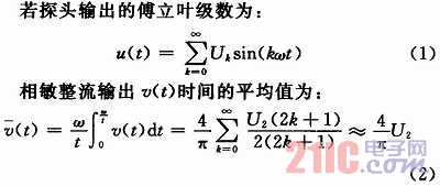

磁通门传感器探头输出的偶次谐波(以二次为主)是有用的磁通门信号,而其他频率的信号都是有害噪声。在实际应用中,通常采用“相敏整流-低通滤波”方法处理磁通门信号。首先用相敏整流进行频谱的调整,通过采用与二次谐波同频率的方波基准乘传感器探头的输出,将二次谐波磁通门信号转换为直流分量,然后用低通滤波滤除其他频率分量,得到反映被测磁场大小的直流量。
低通滤波器输出是相敏整流结果的直流分量,与磁通门传感器探头输出的二次谐波的幅值线性相关,反映被测磁场大小。

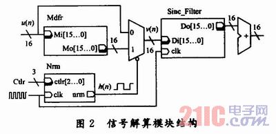

磁通门信号的解算是FPGA内数字逻辑最核心的功能,由相敏整流器、基准发生器和FIR数字滤波器三部分共同实现,如图2所示。
相敏整流器由数据转换器和数据选择器构成。数据转换器.Mdfr将输入u(n)转换成补码形式。输出v(n)是输入u(n)或者其补码,由基准h(n)当前的值决定。实际上,电路的功能等价于将u(n)和在1和-1间交替变化的数列相乘,也就是说,v(n)是u(n)以h(n)为基准相敏整流的结果。
基准发生器Nrm为相敏整流器提供基准h(n)。对50 MHz时钟进行分频,产生与二次谐波磁通门信号同频率,即6.103 MHz的方波,通过控制信号Ctlr调整相位,使基准的相位和二次谐波磁通门信号的相位对其相敏整流的效率最大化。

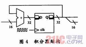

积分放大由积分器Intgtr实现,结构如图4所示。为防止溢出,采用32位的加法器和寄存器。加法器的一个输入端是低通滤波器的输出,另一个是累加和。在闭环系统中,积分器输出的低16位是反映被测磁场大小的数字量。

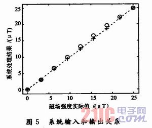

使用双铁芯结构磁通门探头感应被测磁场,磁场强度从0μT变化到25μT。首先去掉积分模块打开反馈回路,对开环结构的前向通道进行测试,然后加入积分模块和闭合反馈回路,对闭环系统进行测试。两次实验的输入/输出关系如图5所示,图中“o”是开环结构的结果,“+”是闭环结构的结果。

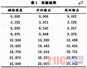

两次试验的数据如表1所示。
当系统开环时,随着被测磁场的增大,系统输出单调增高,可以反映被测磁场的大小。输出的非线性度为4.01%,最大误差为0.867μT,受磁通门探头铁芯的非线性影响很大。闭环后,系统非线性度和误差性能得到明显改善,非线性度为0.012%,最大误差为3nT。
