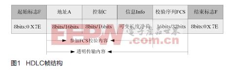

HDLC(High Level Data Link Control)协议是通信领域应用最广泛的协议之一,它是面向位的高级数据链路控制规程,具有差错检测功能强大、高效和同步传输的特点。其帧结构如图1所示。
其中,F为起始标志和结束标志,定义为“01111110”,作为帧同步标志。两HDLC帧间至少包含一个“01111110”。A为接收地址,C为控制字,Info为信息字段,是长度可变的净荷数据,FCS为对A+C+Info进行CRC校验的结果。A+C+Info+FCS就构成了HDLC帧透明传输的净荷内容。为了防止HDLC帧净荷中出现帧同步标志,协议规定,在发送端,如果HDLC帧的净荷中出现5个连续的“1”时,在第5个“1”后自动插入一个“0”;在接收端,当HDLC帧同步后,如果在帧净荷比特流中检测到连续5个“1”时,要自动将第5个“1”后的“0”删除。从而保证了HDLC净荷良好的传输特性。
