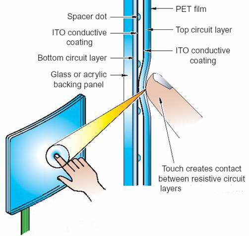

电阻式:从目前的推广应用来看,电阻式触摸屏是占主导地位的触摸技术。它由玻璃面板,铱锡氧化物(ITO)电阻涂层组成,并带有导电涂层的护板,沿着边缘有银色的总线条。两个层之间用绝缘小点隔开。触摸屏幕时,护板弯曲与玻璃上的涂膜相接触(图1)。
图1:电阻式触摸技术。
该控制器可选择驱动玻璃层和+5 V的护板,并读取源于护板和玻璃层产生的电压,根据被测量层中的压降来确定X和Y坐标。该技术需要四线 – 前面提到的总线条,这被称为4线电阻式触摸屏技术。
由于护板的不断弯曲,造成ITO涂膜中有微小的裂缝。会使4线电阻式触摸屏技术的线性度和精确度变差,环境变化也会造成精度的漂移。

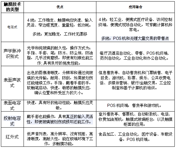

上述主要的触摸屏技术的突出优点和典型应用总结在表1之中。
表1:不同触摸技术的优点和应用
