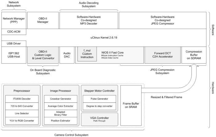

在技术平台方面,设计团队使用了Altera的DE2开发和教学板,这种板包含了Cyclone II FPGA、Quartus II设计软件和Nios II嵌入式处理器。
单个Cyclone II FPGA支持整个系统的运行,可以完成图像处理、压缩、数据传送、MPEG音频解码、电机控制和OBD通信等功能。所有必要的组件都利用SOPC Builder系统设计工具装配在一起,从而允许设计团队设计一个模块,并可以经过修改用于或直接复用于其他应用。
图2:自动追踪系统的架构
自动追踪摄像机
摄像机的图像处理模块将全方位移动命令传送给FPGA上的系统步进电机控制器。根据这样的命令,步进电机控制器可以产生操作信号脉冲,然后将这些信号发送给每个电机。
摄像机的图像捕捉模块将模拟图像信息转换成DE2板上的ITU656标准数字流,并使用该数据流:控制自动追踪摄像机的左、右、上、下操作;支持视像共享系统和JPEG压缩的无线传送;提供车载显示。
当警官需要启动摄像机的追踪模式时,只需将摄像机对准目标车辆,并按下DE2板上的一个按键。接着由同样在FPGA上运行的图像处理模块从目标车辆中提取平均颜色,并估计其位置。一旦车辆开始移动,全方位移动摄像机就开始对它进行追踪。该系统每隔30分之一秒就向电机控制器传送一次控制命令,速度是它的关键优势之一。捕获到的图像被存储在USB存储设备中,同时传送给警局命令中心。当然,追踪模式只适用于白天。
实时JPEG压缩通常要求高性能DSP芯片或ASSP。在这个情况下,设计团队使用Nios II C到硬件的加速编译器(C2H)执行libjpeg前向离散余弦变换(DCT)函数来满足性能目标要求,而不需要外部处理器或DSP芯片。C2H编译器可以将时间关键的ANSI C函数转换成FPGA中的硬件加速器,从而提升它们的性能。
图3:实现自动追踪系统的原理框图

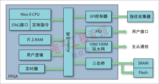

采用系统级可编程芯片(SOPC)方法,该团队成功开发出具有认证和集中管理功能的网络指纹识别系统。作为主机的PC运行着提供各种管理功能的软件。嵌入在Cyclone II FPGA上的50MHz Nios II/f内核运行相关算法以实现包含系统初始化、指纹收集、图像处理、主从通信和用户接口在内的各种功能。在SOPC Builder的支持下,该团队不仅能以高效的方式将各个组件集成到单个系统中,还能根据需要对各个部件进行配置。
图4:指纹处理的次序
以下是指纹识别系统的工作原理:当指纹收集器检测到手指存在时,它将从睡眠模式中苏醒过来采集图像,并提交最高质量的图像。DE2板上的12.5MHz SPI内核将图像数据传送给嵌入式处理器,由该处理器执行相应图像处理算法以完成对指纹的以下一些处理:
