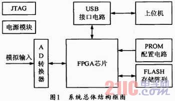

整个系统由Xilinx公司的Spartan3E高性能、低成本的90nm FPGA和一些外围电路组成。主要有AD转换器、FLASH存储器、系统PROM配置电路和电源模块等,其系统总体结构如图1所示。
系统核心采用嵌入式技术,在一片芯片上实现,它包含Xilinx公司的一些标准总线IP核如中断控制器,通用输入输出端口等模块和带有PLB总线接口的用户自定义的数据采集与存储IP核。其中用户自定义的IP核是用VHDL语言设计的,它包含AD控制逻辑、FLASH控制逻辑、DMA传输控制逻辑和FIFO缓存模块等。

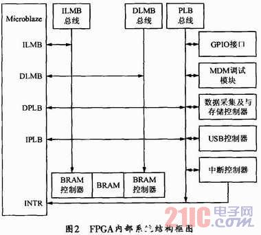

FPGA的硬件设计先确定要用的外部接口,然后进行IP核设计,将IP核的逻辑功能映射到FPGA芯片上。其系统结构框图如图2所示。

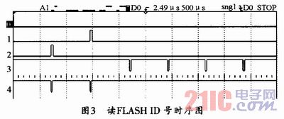

在SOPC硬件系统设计过程中用户IP核的设计是关键,它的设计是否成功决定着整个系统设计是否可行。在用户IP核设计过程中AD控制器、FLASH控制器、DMA控制器的设计都比较成功的,图3是对用户IP核设计的部分验证:示波器捕获的读FLASH存储器ID号时序图,且实验证明读出来的FLASH存储器的ID号是正确的。其中通道0—4分别代表FLASH的CE(片选)、ALE(地址锁存)、CLE(命令锁存)、RE(读)、WE(写)信号。
