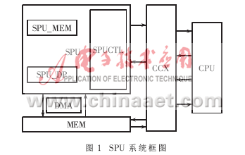

2 协处理器体系结构
2.1 SPU整体结构与模块划分
SPU与CPU通过CROSSBAR[3]交叉通信开关进行通信,而SPU与MEM之间则采取DMA方式直接通信,这样可以消除数据存取的速度瓶颈。同时,当SPU进行加解密工作时,CPU可以并行执行其他指令(只要不发生数据相关)。
SPU划分为控制模块,数据通道和存储单元。其中控制单元主要用于密钥移位控制,控制密钥的降幂,并根据密钥产生乘或平方控制信号。另外,控制单元还包括一个状态控制器,用于对前处理、中处理和后处理各个运算环节的控制。
数据通道部分则由Montgomery模乘单元和平方单元构成,两个单元并行,根据控制单元产生的控制信号来进行相应的操作,产生部分积和中间结果。
存储单元大小为8 Kbit,分为两部分。一部分是4 KB的RAM,用于加解密过程中暂存数据,以便形成流水线;另一部分是4 KB的ROM,用于存放公钥和密钥,掉电可以保存数据。
系统框图如图1所示。

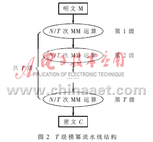

2.2 流水线设计
为了实现高速、可配置的RSA密码协处理器,采用了按字读入的高基模乘算法,同时对模幂单元采用流水线结构:这样一方面可以增加数据吞吐率,加快数据运算速度;另一方面可以通过增减流水线的级数来增强可配置性。
从按字读入的高基模乘算法(算法五)中可以看出,每次密钥长度为N bit的RSA加解密过程是一次幂指数为N的模幂运算,而一次这样的模幂运算则是N次模乘运算。因此通过设计模幂流水线结构,可以大大增加RSA加解密的速度。
流水线结构的模幂运算如图2所示。明文M经过T级流水线数据通路,最后输出密文C;对于一个N位的RSA加密系统来说,如果采用T级流水线,则每一级流水线需要循环做N/T次MM运算。RSA的运算速度取决于一级流水线的速度。

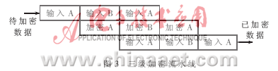

2.4 存储体结构设计
SPU内部共设计两部分RAM,都使用双口存储体,主要用作数据输入、输出缓存。双口RAM分A和B两部分,每部分的深度32,宽度64,即32×64的存储空间;一块RAM可以存储2 KB的数据,输入输出各需要一块作为缓存,也就是说片内共设计4 KB的RAM。双口RAM的两部分是对称的,但是对每部分的读写都是独立的,当需要加密或解密时,数据先输入到A部分,当A部分输入满2 KB数据时,数据继续输入到B中,此时运算模块读取A中的数据计算,当B部分数据输入满时,运算模块已经计算完A中的数据,然后读取B中的数据,输出则是相反的过程,如此形成加解密数据流,运算流程如图3所示。
