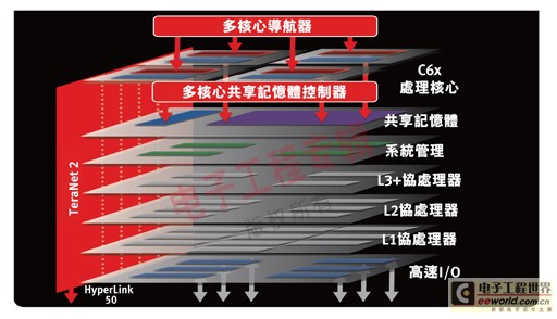

这些新的LTE特性显现出基站必须以较短的延迟及较多的弹性支持较高的吞吐量。这对系统设计的许多层面形成极大的压力。为了满足这些需求,TI开发出全新的SoC架构,其中许多内建的组件可满足LTE蜂窝基站的需求(见图1)。
图1:德州仪器的多核SoC架构。

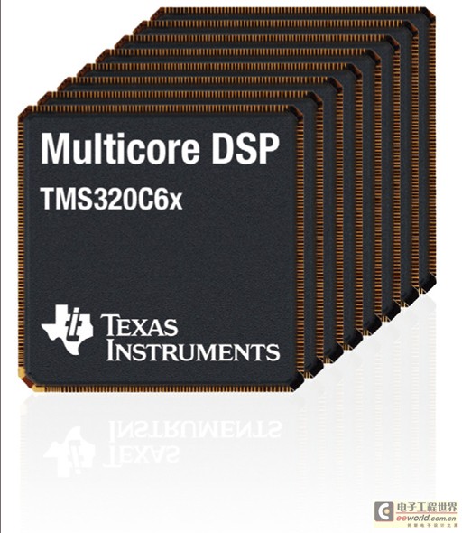

TI全新的架构采用先进的DSP核技术,频率高达1.2GHz,而且总处理能力达到256GMAC,远高于当前市面的DSP(见图2)。该内核支持定点及浮点运算,其中的指令集完全与TI的TMS320C64x+ DSP指令集向下兼容。定点及浮点运作的处理速度均超过1GHz,显示DSP领域出现真正的变化。开发人员将不再需要在定点的原始速率及浮点的精度之间抉择,如今已可两者兼得,因为TI全新的架构支持在定点及浮点指令之间切换。
图2:德州仪器全新的架构采用先进的DSP内核技术,频率速度高达1.2GHz。

多核导航器
现今基站OEM面临的最大问题之一是开发出适用于基站的软件。大系统的软件开发会耗费长久的人力投入时间。TI全新的架构运用前几代多核及基站系统开发的经验,推出使用简便但功能强大的SoC。TI全新架构的基础组件是新的多核导航器(Multicore Navigator)。TI的多核导航器是能够在SoC中无缝地移动数据的系统组件。
一旦经过配置,TI的多核导航器即可处理封包传输、内存配置、加速器触发及多重目的地,任何DSP核都不会消耗单一周期。这能够释放算法系统层级处理所需的DSP资源,完全不会使数据移动停滞;以往数据移动需要多次中断及环境转换,导致系统性能降低。
举例来说,在LTE系统中,行动数据封包会到达天线接口(支持OBSAI及CPRI标准的专属高速接口)。这些封包会在经过队列后传送到FFT协同处理器(LTE L1处理的第1个步骤)进行处理,然后经过队列后传送到适当的DSP核进行下一个处理步骤,以上完全不需要任何CPU介入。同样地,数据可以从多个天线及多个区块同时传达,并且自动且适当地传送。数据可以在系统组件之间移动,完全不需要CPU介入,也不会造成不同核之间的竞用。
随着TI对于关键基站组件的了解加深,便从先前的系统设计组件改良推出多核导航器。多核导航器为封包化数据流提供极高的效率,相当适用于LTE与WiMAX等高速3G系统(HSPA)与4G系统的封包处理,另外也能够提供个别处理队列及数据串流的硬件机制,这表示同时进行的传输运作不会相互干扰。换句话说,个别DSP核不需要等候其它内核完成处理,而能够共享资源。
TeraNet2
数据经过系统外送到天线或进行传输时,SoC架构必须支持极高的外部及内部数据速率。支持这些速率需要许多不同层级的多种专用加速及可编程软件组件。
支持这些组件之间的数据移动是设计中的关键层面之一。TI的TeraNet2属于SoC层级片上网络的一部分,能够在内核、外围、内存及加速器等组件之间提供每秒2TB的高速数据传输速率。就系统层级而言,这表示所有组件能够同时独立执行,完全不需要等候其它组件完成处理或数据传输。在如同LTE基站的高度优化且复杂的系统中,这对于性能有极大的影响,系统开发人员得以完全发挥SoC的性能。

多核共享内存控制器
另一项重要多核功能改进之处是TI全新的多核共享内存控制器。由于多核需要依序处理数据,从外部内存存取数据或在各内核的本地内存之间移动数据,会使实际性能大幅降低。在TI全新的架构中,多核共享内存控制器能够让内核有效存取共享内存,就如同专用的本地内存一般。如此便不需要进行任何数据传输,而且能够使各内核立即有效处理共享内存中储存的数据。
透过结合多核共享内存控制器、多核导航器与TeraNet2,TI能提供高效率的系统层级设计,使客户得以发挥绝佳的多核效用。
