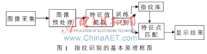

指纹识别是指从已得到的指纹数据库中查找出与输入指纹相同的指纹数据,达到识别输入者身份的目的。指纹识别系统主要包括指纹的采集、指纹图像预处理和特征提取、特征模板存储、指纹图像的特征匹配以及输出显示匹配结果[2-3]。指纹识别系统的基本原理框图如图1所示。

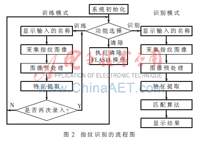

根据系统的设计要求,需要建立相配套的指纹识别库并对需要识别的指纹进行识别。设计中将预处理过程中耗时较大的部分用FPGA实现,将处理过程复杂的运算用软件编程的形式实现,最终由MICOBLAZE软核完成软件的执行以及软硬件之间的协调。指纹识别系统的软件运行流程如图2所示。

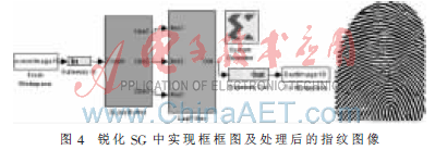

经过平滑处理后的指纹图像会变得模糊,通过图像锐化技术,使图像的边缘、轮廓线以及图像的细节变得清晰。模块采用Sobel微分算子进行锐化处理,处理模板如式(2)所示:
在SG中实现框框图及锐化处理后的指纹图像如图4所示。

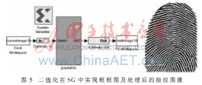

图像的二值化,就是把灰度图像转变为黑白相间的二值图像,由于采集到的指纹图像在不同区域深浅不一,如对整幅图像使用同一阈值进行二值分割,会造成大量有用信息的丢失。故二值化子模块使用自适应局部阈值二值化的思想[6-7],既将图像分割成多个小块,对每个小块进行分别计算,局部阈值的选取参考局部块的各个像素,而且选取的阈值应尽量使该块图像内大于该阈值的像素点数等于小于该阈值的像素点数,从而保持大量有用信息。在SG中实现框框图,及二值化后的指纹图像如图5所示。

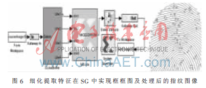

在图像的特征提取个子模块中,结合细化图像的特点,不对纹线做任何修复处理,在细化指纹图像上直接提取原始细节特征点集。在SG中实现框框图及二值化后的指纹图像如图6所示。特征端点用‘O’标注,特征分叉点用‘+’标注,中心点用‘*’标注。

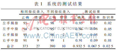

表1是输入不同指纹情况下,即分别将左右手拇指和中指录入100次后的系统测试结果。从表1可以看出系统的平均识别率在93%左右,而误识率和拒识率都在3%以下,表明在性能上基本满足设计需要。
