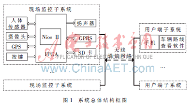

1 系统总体结构设计
远程监控报警系统分为现场监控子系统和用户端子系统两部分,系统总体结构框图如图1所示。本系统可工作在室内或车内,两种情况下都有智能监控、智能报警和手动报警模式。用在室内时,系统通过人体传感器和摄像头采集现场信息;用在车内时,通过GPS模块接收车辆地理位置信息,通过摄像头采集现场图像。采集到的现场信息送入FPGA中的嵌入式软核Nios II做智能检测。系统通过GPRS模块接收用户的控制命令,同时以短信和彩信的方式向用户发送现场信息。用户端子系统的车辆跟踪软件可实现车辆报警信息拦截和路线显示,便于用户查看。

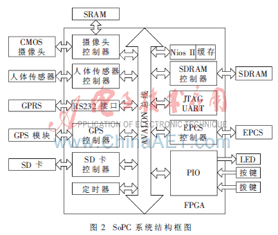

系统的主控制芯片是一片FPGA,结合SoPC技术,在FPGA中加入了嵌入式软核Nios II,通过Avalon总线与外围设备建立联系。系统硬件结构框图如图2所示。

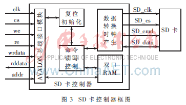

SD卡控制器框图如图3所示。AVALON总线接口模块是Nios II处理器和SD卡控制器模块进行数据交互的桥梁。复位初始化模块要保证片选信号在上电后的74个时钟周期内为高,完成复位。此后通过命令读写控制模块发送CMD0命令给SD卡使其进入SPI模式。命令读写控制模块按照SD卡命令时序完成SD卡命令号、参数、命令校验的发送和命令回执的读取,如果是读写操作还要对数据进行发送和接收,双口RAM用作读写数据缓存。数据转换和时钟产生模块完成SD卡和Avalon总线间信号的时序转换。

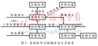

现场监控子系统的软件功能模块及其联系如图5所示。系统只响应有权限用户的访问,用户权限数据存储在SD卡的隐藏扇区,即使格式化也不丢失。用户可通过短信对系统实现用户管理,包括设置管理员、添加或删除用户、密码设置等。
