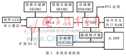

采用美国TI公司的高速数字信号处理器TMS320-DM642为处理核心,采用现场可编程门阵列FPGA Virtex-II系列芯片VC2V2000进行预处理,并辅以数字图像存储器单口RAM CY7C1061AV33_8ZC和双口RAM IDT70V28L20PFG等器件构成了实时高速数字图像处理系统。主/从DSP外接SDRAM。FPGA扩展了IO资源接口,系统原理框图如图1所示。
系统工作原理是将线阵CCD相机采集后的原始图像数据输入到FPGA。一方面原始图像数据由FPGA乒乓缓存到FPGA外接图像存储器组SRAM1、SRAM2中,以供主DSP通过FPGA从中乒乓取出,由PCI接口来完成原始视频数据的实时传输;另一方面,原始图像数据通过FPGA从DSP采入到SDRAM2中,以便从DSP进行背景抑制及背景更新处理。主DSP主要完成原始图像数据的传输及根据目标的运动区域对多目标块的连通性分析及目标相关参数的提取。SDRAM1用来存储中间图像及运算结果。命令交互双口RAM用来实现主/从DSP间的命令及图像数据交互。

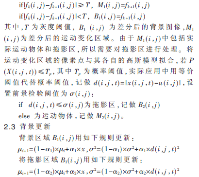

2.2 背景抑制
目前背景抑制有两种方法。
(1)固定背景差分法。它是一种有效的运动对象检测算法,其特点是高效和简单。但是对于复杂场景的适应性比较差。
(2)时间间隔图像差分法。这种方法实时性好,适合背景的实时更新。将前后两帧的图像fk(i,j),fk+1(i,j)进行差分处理,背景抑制过程如下:
式中,α1、α2为学习因子,控制更新速度,x表示新帧中像素点的灰度值。此背景更新策略不仅可以将背景区域和拖影区域实时更新,还可以控制其更新速度。

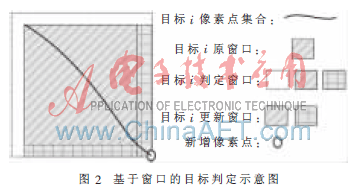

目前图像的目标提取绝大部分是将超过阈值的所有像素点进行连通性分析,然后将同一连通块的所有像素点存储起来,在连通分析结束后对目标进行信息提取[4]。这种方法存在两种缺点:(1)需要大量存储空间来存储超过阈值像素点信息;(2)由于事后进行信息计算,所以对目标提取的实时性有所影响。提出了一种基于窗口的多目标检测算法,原理见图2。

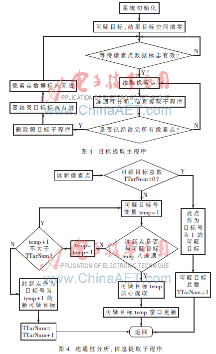

图像超过阈值的新增像素点按从左到右、从上到下的顺序加入第i个目标判定窗口进行八连通判定。若属于目标i,则马上进行质心、平均灰度等目标信息提取,并且将目标i的窗口按图3所示进行更新。目标i只需存储更新后的窗口坐标范围及与目标相关的提取信息,而不需要存储所有阈值像素点信息。若新增像素点坐标范围在目标i的判定窗口外,则此目标判定结束。详细流程见图3、图4。
