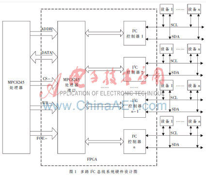

本系统主要由系统处理器、局部总线、FPGA逻辑模块、负载设备几部分组成。其中系统处理器采用Freescale公司的MPC8245[3]。具有多路I2C总线的系统硬件设计框图如图1所示。
处理器利用局部总线,通过地址线、数据线、读写信号线和片选信号线与FPGA逻辑模块进行通信,在FPGA内部完成I2C总线控制器的功能,实现从处理器局部总线到I2C协议的转换和多路扩展,其中每个I2C总线控制器挂载多个不同的设备,可以是主设备或从设备。

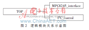

多路I2C总线的系统控制中,FPGA逻辑模块的设计是核心。该模块主要由三部分组成:顶层控制模块、处理器接口模块、多路I2C总线控制器模块。模块化的设计便于移植和软件重用。其中FPGA芯片采用XILINX公司的SPARTAN3A系列的芯片,开发平台为ISE10.1。
顶层控制模块
顶层控制模块主要实现处理器接口模块与多路I2C总线控制器模块之间的连接与通信,实现整个输入输出接口到各个功能模块之间的映射。三者之间的逻辑关系如图2所示。

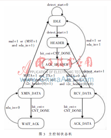

I2C总线控制器状态机设计
(1)主控制状态机
主控制状态机状态转移图如图3所示。
IDLE状态:当I2C上电或者复位后,主控制状态机就处于此状态。
HEADER状态:在此状态,系统根据控制寄存器位MSTA值,发送或者接收包头,满足条件后,转移到ACK_HEADER状态;I2C总线控制器中的HEADER移位寄存器与地址寄存器中存放的I2C总线控制器作为从设备时响应的地址进行比较,如果匹配,则表明该路I2C总线控制器为被主设备寻址的从设备,模式立刻切换到从设备模式,同时状态寄存器中的MAAS位被置位,数据线SDA将会按照TXAK中的设置应答当前主设备。
ACK_HEADER状态:当该路I2C总线控制器作为主设备时,如果没有收到从设备发送的ACK,则发送结束信号,返回到IDLE状态;如果收到ACK,则确定仲裁没有丢失,根据控制寄存器位TX值转到XMIT_DATA或者RCV_DATA状态;当该路I2C总线控制器作为从设备时,如果地址匹配,则发送ACK,根据主设备发送的第一个字节中的最后一位的值转到XMIT_DATA或者RCV_DATA状态。
XMIT_DATA状态:在此状态时,移位寄存器将数据移到SDA线上。发送一个字节完成后,转移到WAIT_ACK状态。
WAIT_ACK状态:在此状态时,如果收到ACK,则返回到XMIT_DATA状态;如果仲裁丢失,则转到IDLE状态;如果没有收到ACK,则发送结束信号,转移到IDLE状态。
RCV_DATA状态:在此状态时,如果检测到重新启动信号,则返回HEADER状态;否则,移位寄存器从SDA线上移入数据,以供MPC8245处理器的驱动程序读取,移入一个字节后,转到ACK_DATA状态,控制寄存器中的TXAK位被输出到数据线SDA。
ACK_DATA状态:I2C控制器发送ACK,返回到RCV_DATA状态。

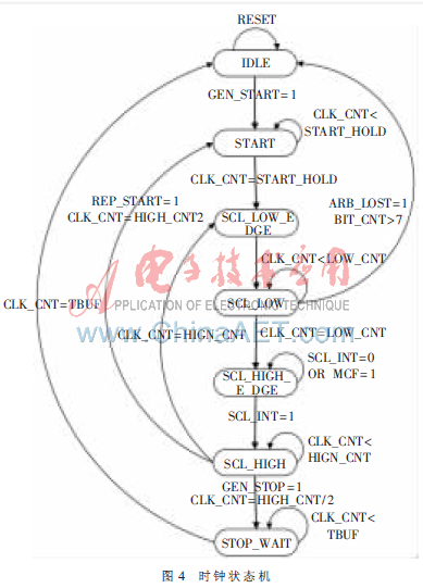

(2)时钟状态机
整个状态机状态转换如图4所示。
SCL_IDLE状态:当上电复位后,状态机就处于该状态。当I2C控制器为主节点并且总线空闲时,收到开始标志后,转移到START状态。
START状态:当在此状态时,根据I2C协议,需要保持一定的时间,当持续时间满足要求时,转移到SCL_LOW_EDGE状态,否则保持在START状态。
SCL_LOW_EDGE状态:当在此状态时,在下一个系统时钟时,转移到SCL_LOW状态。
SCL_LOW状态:在此状态时,根据控制信号,设置SDA的输出,根据I2C协议,需要保持一定的时间,当保持时间满足要求时,转移到SCL_HIGH_EDGE状态,否则保持在该状态;如果仲裁丢失且已经传输了7个字节,则转移到SCL_IDLE状态。
SCL_HIGH_EDGE状态:在此状态时,完成一定的操作,持续一个时钟周期后,转移到SCL_HIGH状态。如果SCL输入为0或者状态寄存器中的位MCF=1,则一直停留在该状态。
SCL_HIGH状态:在此状态时,如果有重复起始信号,则SCL高电平持续一半时间,转移到START状态;如果有结束信号,则SCL高电平持续一半时间,转移到STOP_WAIT状态;根据I2C协议,需要保持一定的时间,当持续时间满足要求时,转移到SCL_LOW_EDGE状态,否则保持在当前状态。
STOP_WAIT状态:在此状态时,根据I2C协议,需要保持一定的时间,当持续时间满足要求时,转移到SCL_IDLE状态。
