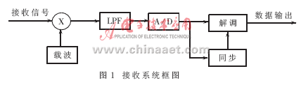

在可靠的通信系统中,要保证接收端能正确解调出信息,必须要有一个同步系统,以实现发送端和接收端的同步,因此同步提取在通信系统中是至关重要的。一个简单的接收系统框图如图1所示。

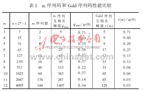

  本文介绍的帧同步提取是在每一帧的前面加扩频码,该扩频码必须具有良好的自相关性和互相关特性。表1是m序列码和Gold系列码的性能比较,从表中可以看出,m序列码的自相关性和互相关特性要比Gold系列码好得多,m序列码作为同步头具有较强的抗干扰能力和较低的截获概率,而且长的m序列更容易在一定的强噪声中被提取,这样就能够充分保证数据的正常通信。因此相对于Gold系列码来说,m序列码更适合于作为同步头。本文的同步序列码指的是M序列码,M序列码是由m序列码得到的,即在相应的m序列码后补零,用以实现PN码的相等匹配,因为对应m序列码来说,1的个数总是比0的个数多一个。

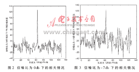

  图2是在信噪比为0dB下的相关情况。可以看出在0dB下长度为128的M序列码作为同步头的相关特性是良好的。图3是在信噪比为-7dB的情况下做的仿真。可以发现,由噪声所产生的相关峰增高,有超过最高相关峰的趋势。经过实验,信噪比继续降低时,真正的相关峰就会被噪声所产生的相关峰淹没,这样就不能提取出相关峰。因此,同步提取要考虑噪声的影响。

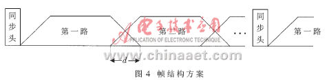

  本文介绍的帧同步提取是在每一帧的前面加上长度为128位的PN码作为帧头数据(如图4所示),然后根据这些帧头数据的相关性提取相关峰值,帧头数据必须具有良好的自相关性和互相关性,当和本地码完全相同时其相关峰最大。

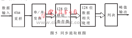

  对应128长的同步头,一个码元采样8个点,经I、Q分路,每一正交路为4个点,每一路上为128×4=512个样点。采用并行处理,在数据来到之时,分成四路,每一路做一个匹配滤波器,这样可以直接由每个码元对应的样点组成匹配滤波器。将四个匹配滤波器产生的相关值比较出最大值,再和后边门限比较,超过门限,即作为同步信号。同步提取的流程如图5所示。

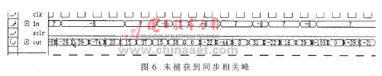

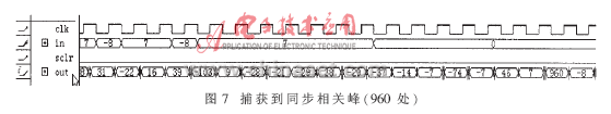

  同步相关峰的仿真(利用Quartus2.1软件)如图6和图7所示,clk是输入时钟,in是输入数据,sclr是清零信号,out是输出信号。
