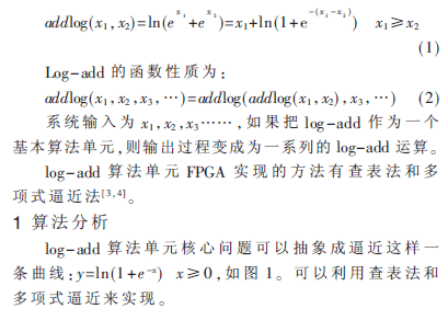

在多路实时语音处理系统中,基于高斯混合概率模型[1,2]的系统后端运算量非常大,采用log-add算法单元可以简化运算,提高运算效率。其函数形式为[3]:

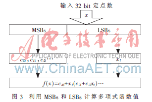

这样实现时可以把二进制的定点数x分为MSBs和LSBs两段。MSBs对应段标号i,由段标号取出系数ci0,ci1,ci2…;LSBs对应浮点数xl,代表段内偏移值。由图3可以计算出f(x)。
MSBs和LSBs应该这样选取,例如定标为Q32.f,选择d=1/2,则MSBs为高32-(f-1)位,LSBs为低f-1位;选择d=1/4, 则MSBs为高32-(f-2)位,LSBs为低f-2位……;如果MSBs为32或31,则变成了查表法。

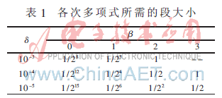

用Matlab进行仿真,表1列出了各种精度要求下各次多项式所需的分段大小(d),其中?啄为精度要求,?茁为多项式的次数。
由表1可以看出,相同次数的情况下,精度要求越高,分段大小d越小;而相同精度的情况下,次数越高,分段大小d越大。另外,次数越低,精度越高,分段大小d下降的数量级越快。

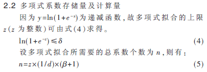

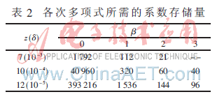

表2列出各次多项式在不同精度要求下,所需要系数个数(n)的分布情况。
由表2可以看出,其结果与表1趋于一致。相同次数下,精度要求越高,所需要的系数个数n越多;而相同精度下,次数越高,所需要系数个数n越少。n随着次数的降低和精度的提高迅速增大。

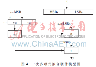

为了取得面积与速度的平衡,根据测试结果及实际系统的要求,选择δ=10-4、β=1来实现。本文采用Xilinx ISE Design Suite 10.1进行仿真测试。定标取Q32.23,其硬件实现计算流程如图4,输入为定点数x,由MSBs和LBSs取得系数和xl,经过reg系数寄存器及1次乘法和1次加法,输出y。

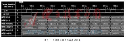

时序仿真结果结果如图5。输入x是32 bit的无符号定点数,输出为y;clk是时钟;reset为复位信号;MSBs是x的高位,用于得到多项式系数;LSBs是x的低位即自变量;temp是用于缓存中间结果,coef[...]是多项式系数。输出延迟3个时钟周期,流水线填满后,每个时钟周期输出一个结果。

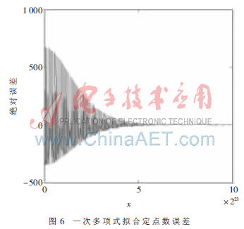

例如输入32’h00333333(浮点数0.4),从图中可以看出其输出y为24’h41aba5,与实际函数值24’h41aa7c存在误差。其实现结果与浮点结果比较误差如图6。可以看出定点数误差在800以内,也就是浮点数约10-4以内,误差范围与表1相一致。

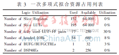

使用ISE软件的XST工具综合,选择设备为Xilinx公司Virtex5系列的XC5VFX100T(speed-2)。其资源占用情况如表3,其中Xilinx公司的乘加硬件设备DSP48E用于算法中的乘法运算及加法运算[6]。

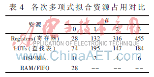

可以对比δ=10-4,β=0,1,2,3四种实现方式的硬件开销,如表4。
由表4可以看出,虽然多项式次数为0时使用寄存器(Registers)和查找表(LUTs)最少,且乘法和加法次数(DSP48Es)为0,但由于其使用了24×40 960 ROM,占用存储面积较大;而一次多项式拟合虽然所占用查找表(LUTs)一项相对较多,但综合考虑,其他资源占用都比较均衡。其整体的资源开销要好于其他方案。
