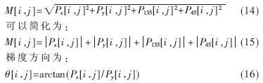

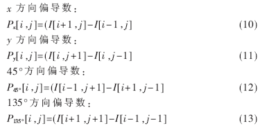

  传统Canny算子在2×2的邻域内求有限差分均值来计算梯度幅值的算法[2],对边缘的定位比较准确,但对噪声过于敏感,容易检测出假边缘和丢失一些真实边缘的细节部分。针对传统Canny算法在梯度幅值计算上的缺陷,提出了一种在像素8邻域内通过计算x方向、y方向、135°方向、45°方向一阶偏导数有限差分来确定像素梯度幅值的方法。这种方法兼顾了梯度幅值计算中,边缘定位准确和抑制噪声的要求,在试验中取得了很好的效果。具体算法如下:
像素的梯度幅值和梯度方向用直角坐标到极坐标的坐标转化公式来计算,用二阶范数来计算梯度幅值为:

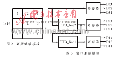

  根据具体情况选择适当的σ,为了便于硬件实现可以采用模板来代替卷积运算。本文选择图2所示的模板,其中的乘除法系数都是2n的形式,因此可以用移位的方式实现,这避免了乘除法运算带来的时间与资源的消耗。计算中多次用到中心点的8邻域的值,因此设计了窗口形成模块,以便同时得到某个像素点的8邻域的值。原理图如图3所示。
行延迟和列延迟分别由FIFO和寄存器完成,其中FIFO的深度等于图像的列数。

  经过高斯滤波模块的数据再通过窗口形成模块,得到3×3邻域,然后按照式15,计算梯度的幅值。

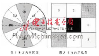

  梯度方向计算:根据8连通区域,量化边缘方向。首先将梯度角度的变化范围减小到圆周的1/8扇区。如图4所示,以0°、45°、90°、135°等为中心角度:每个方向包含±22.5°,根据Px Py的比值及正负确定其所在方向的区域范围,其方向定义为中心角度的方向。对于整个坐标系而言,梯度向量共分为8类,但是对于非局部最大值抑制的实现,利用中心对称原理,只需要4个方向,如图5所示。
当|Py/Px|>tg22.5°,即梯度方向在0和180两个扇区内,则将其方向用0表示;
  当tg22.5°<|Py/Px|>tg67.5°且Px/Py>0,即梯度方向在45°和225°两个扇区内,则将其方向用1表示;
  当|Py/Px|>tg67.5°即梯度方向在90°和270°两个扇区内,则将其方向用2表示;
  当tg22.5°<|Py/Px|>tg67.5°且Px/Py>0,即梯度135°和315°两个扇区内,则将其方向用3表示。
<0,即梯度135°和315°两个扇区内,则将其方向用3表示。< P>  进行方向计算时,需要计算tg22.5°和tg67.5°。在硬件设计中采用简化和近似的方法来实现。
  tg22.5°&asymp;0.4375=1/2-1/16
tg67.5°&asymp;2.5=2+1/2
这样就可以用简单的移位和加减运算代替复杂的小数乘法运算,而在实际的数字图像处理中,近似引入的误差是允许的[3]。再利用比较器和编码器就可以完成方向判断。

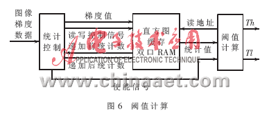

  阈值选取基于梯度直方图,所以先统计梯度直方图[4]。以256×256×8bit的图为例,基于双端口RAM(hist_buffer)及其控制器完成。经计算存储器宽度为16bit,深度为1 024。当有梯度值输入时,RAM中相应地址的内容被读出来,加1后再存入该地址。如此进行下去,直到整幅图像扫描完毕,得到梯度的直方图。按照地址从小到大的顺序依次累加RAM中的值,当累加和不小于图像总像素的80%时,输出对应的地址,即为Th, 而Tl则由Th右移一位得到,如图6所示。

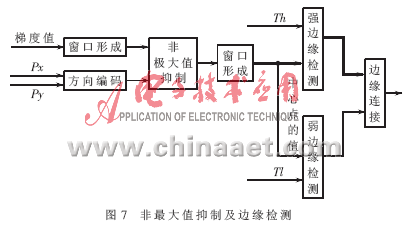

3.4 非最大值抑制值抑制及边缘检测
  本文采取将强弱边缘检测同时进行,并且在边缘检测之前形成窗口,这样就避免了后续考虑同步的问题,节省了存储单元。图7为原理图,其中粗线表示同时输出9个值。

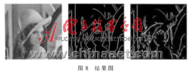

  图8依次是原图、软件处理结果图和硬件处理结果图。实验结果表明本算法可以得到较准确的边缘。
本文通过对传统Canny算子的分析,结合硬件实现的特点对算法进行了改进,并在FPGA上实现,结果表明该算法可以得到预期的边缘。但仍存在一些问题,如阈值的选取虽然可以通过直方图统计自动获得,但该阈值仍缺乏自适应性;边缘连接未采用递归跟踪,因此连续性有待改进。
