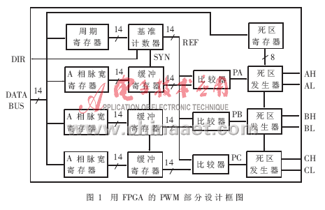

  本设计的目的是产生三相逆变器的PWM信号波形。图1是用FPGA实现的PWM部分设计框图,它主要由脉宽寄存器、缓冲寄存器、周期寄存器、死区寄存器、死区发生器、数值比较器、控制逻辑等几部分构成。脉宽寄存器,决定三相PWM信号的脉宽;缓冲寄存器,实现对脉宽数据的双缓冲;周期寄存器,决定PWM的斩波周期;死区寄存器,决定上下桥臂的死区时间。脉宽寄存器在每个开关周期中由微处理器更新一次,其输出数据经缓冲以后与基准计数器进行数值比较,得到三相PWM信号PA、PB、PC。再经过死区电路处理,最后产生6个中心对称的PWM驱动信号,驱动三相逆变器的6个功率器件。PWM算法可采用SPWM(正弦PWM)或者SVPWM(空间矢量PWM)。
FPGA中的基准计数器,用来产生类似模拟电路中的三角波基准,是一个最小计数值为0、最大计数值为周期寄存器中保存的数值、计数方向交替变化的可逆计数器。基准计数器单元在最大计数值时产生一个同步信号SYN,当它有效时将三个脉宽寄存器的数据存入各自的缓冲寄存器,实现双缓冲,使三个脉宽寄存器在SYN无效时可依次由微处理器更新而不影响最终的三相同步关系。同时基准计数器单元产生一个方向信号DIR,可作为微处理器的外部中断源(边缘触发方式),在PWM开关周期的起始点产生中断。

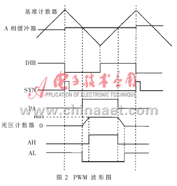

  微处理器软件设计较简单,在初始化阶段设置好周期寄存器、死区寄存器,以后只需在PWM中断服务程序中将计算好的三相脉宽数据分别送到各自的脉宽寄存器,然后退出中断服务程序,等待控制器在SYN脉冲控制下将三个脉宽寄存器的数据锁存到各自的缓冲寄存器中。在下一个PWM周期中输出相应的脉冲,同时中断被触发,便开始了下一个PWM中断服务程序。程序要求PWM中断服务程序运行时间小于PWM周期,由此决定了PWM最高运行频率。图2为PWM波形图。
2 内部设计
  以A相为例,基准计数器由加减计数器构成。加计数和减计数交替执行,计数周期由周期寄存器决定,DIR指示计数方向,同步信号SYN用来加载A相缓冲器。PA是缓冲器与基准计数器的数值比较结果,死区发生器由死区计数器和一些组合逻辑组成,使同相的上下桥臂驱动信号错开一个死区时间,防止功率器件短路。死区时间由死区寄存器决定,最后输出A相上下桥臂驱动信号AH和AL。

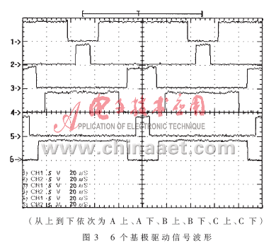

  FPGA采用ACTEL公司反熔丝工艺的42MX16, 应用在所研制的交流主轴驱动器中,图3是其6个基极驱动信号波形。在实际应用中,除PWM外,在同一片FPGA中还设计了光电编码器计数单元、输入脉冲计数器、I/O接口、保护电路、译码器等全部外围数字逻辑电路,它与DSP、A/D芯片和接口电路构成非常简洁的交流电机驱动器的控制部分。采用FGPA构成三相PWM发生器的方案,具有低成本、高灵活性、高集成度、高可靠性等优点。
