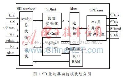

SD控制器的功能模块划分如图1所示。
2.1 总线接口模块
总线接口模块SDInterface是整个SD卡控制器的核心,其端口信号遵循Avalon协议规范[3],主要负责连接Avalon总线、缓存SD卡命令、缓存扇区地址、将要发送的数据送至缓存(双口RAM)以及从缓存中读取数据等。
当处理器要对SD卡进行初始化时,需要写SDInterface模块的特定地址,之后SDInterface选择启动复位/初始化模块(SDInit),由SDInit完成SD卡的初始化工作。
向SD卡写数据时,需要先通过SDInterface模块将要写的数据缓存到双口RAM中,然后将扇区地址和写命令(CMD24)发送到SDInterface模块的特定地址,之后SDInterface会启动命令控制(SDcmd)模块并将命令和地址传递给后者,最后由SDcmd模块完成一次写操作。
从SD卡中读数据或对SD卡进行其他操作与向SD卡写数据过程基本一致,处理器首先向SDInterface发送命令和参数(如果是读写操作,则参数即为扇区地址),之后SDInterface启动SDCmd模块并由SDCmd模块完成后续操作(如果是读操作则将读得的数据缓存到双口RAM中)。
2.2 初始化模块
对SD卡进行读写或其他操作前首先应将其初始化。初始化模块SDInit主要负责完成SD卡的初始化工作,主要工作流程如下:
(1)当总线接口模块使能SDInit后,SDInit通过SPITrans模块向SD卡发送复位命令(CMD40)。
(2)等待复位命令的回执,如果复位成功(返回值为0x01),则转向步骤(3),否则继续等待。
(3)向SD卡发送初始化命令(CMD41),等待初始化命令的回执并将执行结果返回给SDInterface以便通知处理器。
2.3 命令控制模块
命令控制模块SDCmd主要完成SD卡命令、参数、命令校验值的发送和命令回执的读取(如果是读写操作,则还要进行数据的发送和接收)。
SDInterface模块使能SDCmd前会将SD命令、参数传递给SDCmd,这样SDCmd使能后,首先通过SPITrans模块将得到的命令、参数发送到SD卡,然后等待命令回执,如果当前命令是读、写之外的其他命令,则将执行结果返回给SDInterface模块即可;如果是读、写命令则收到正确的命令回执后,则还要将数据接收并存到缓存或发送到SD卡。
2.4 选择器和双口RAM
选择器模块Mux主要用来根据当前操作从SDInit模块和SDCmd模块的输出信号中选择一路送至SPITrans模块。双口RAM是SD控制器的缓存,用来存储发送到SD卡和从SD卡上读取的数据。
2.5 串/并、并/串转换及时钟产生模块
SPITrans模块主要负责串/并转换、并/串转换和SD卡时钟产生。当SPITrans模块使能后,它通过对输入时钟进行分频产生SD卡时钟,并在8个SD卡时钟周期内将选择器输出的8位并行数据转换为串行数据发送到SD卡,同时将SD卡DAT线上的串行数据转换为并行数据返回给SDInit模块和SDCmd模块。

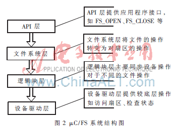

&mu;C/FS 采取分层工作方式,每一层负责不同的功能,由高层的数据抽象到底层的硬件实体分工明确,其系统结构层次划分如图2所示。

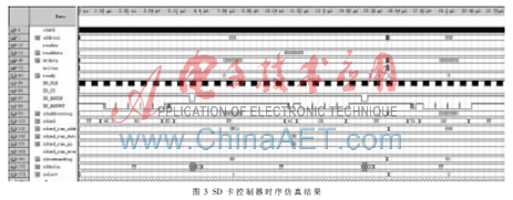

在Quartus II中创建波形激励文件后,得到的时序仿真结果如图3所示。在仿真图中可以看出,控制器在初始化过程中,首先将CMD0(0x40)、参数(0x00000000)和命令校验位(0x95)通过SPITrans模块进行并/串转后发送到SD卡的CMD线进行复位,等收到SD卡DAT线上发送回来的回执(0x01)后,接着发送CMD1(0x41)、参数(0x00000000)和命令校验位(0xFF)到SD卡进行初始化。由此可见,SD卡控制器设计符合SD卡协议标准。

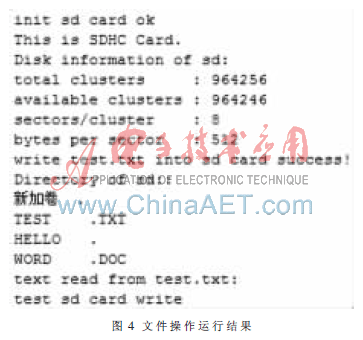

选用4 GB容量的SDHC卡,在PC机上将其格式化为FAT文件系统并创建文件夹HELLO和文件WORD.DOC。SD卡在线运行调试结果如图4所示。由运行结果可知,初始化成功并识别此SD卡为SDHC (Secure Digital High Capacity)卡,卡容量为964 256(总簇数)×8(每簇扇区数)×512(每扇区字节数)&asymp;3.7 GB。创建test.txt文件成功后读取根目录(有文件目录hello、文件word.doc和文件test.txt),读取文件test.txt内容为test sd card write与写入一致。运行结果表明文件操作正确可靠。
