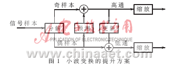

DWT在应用上主要是利用以卷积(Convolution)为基础的FIR滤波器实现,包括以一对高通与低通FIR滤波器所构成的小波分解及合成。以FIR滤波器所建构的DWT通常被称为传统小波转换,为了让DWT运算更有效率,仍有许多文献着重于改良其架构,其中由Sweldens在1996年提出的上提式小波转换是至今较优异的一个。Sweldens已经证明了在提升的基础上可以进行整数集到整数集的小波变换, 这是提升小波实现无损压缩的理论基础。小波提升算法的基本思想是通过由基本小波逐步构建出一个具有更加良好性质的新小波。该方法视DWT为一个预测-失真的系统,并分别利用分解、预测及更新三个部分来完成:将数据分为偶数序列和奇数序列两部分;用分解的偶数序列预测奇数序列,得到的预测误差为变换的高频分量;由预测误差来更新偶数序列,得到变换的低频分量。提升方案如图1所示。
相较于传统的DWT,它具有较低的运算复杂度,因此更有利于硬件实现。

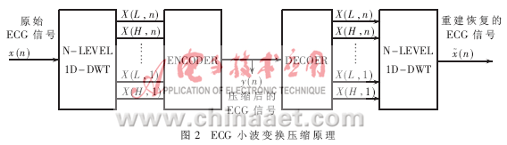

小波变换的一个非常吸引人的特征是由粗到精的多分辨分析,即可将信号按不同的分辨率进行分解后,再分别进行分析处理。将小波变换运用于压缩,是基于小波多分辨分析技术的。在压缩时,ECG在不同的尺度下被分解成不同的信号,然后对这些信号分别进行压缩编码;恢复时将这些编码结果进行解码,进行反变换后形成恢复信号。编码方式有很多种,本文选择的是基于码本的编码方式,通过从输入的数据中建立码书来对信号进行编码,为提高压缩比率,在建立码书的过程中会引入量化。本文采取的ECG小波变换压缩原理如图2所示。

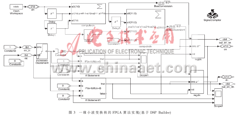

本文研究了提升小波的硬件实现方法,根据FPGA器件具有快速逻辑处理能力的特点,采用流水线的加法及数据移位操作等,设计了一种适合FPGA实现的快速小波变换硬件结构。采用基于Matlab的设计工具DSP Builder,在Altera CYCLONE器件EP2C35F672C6上实现5/3小波变换及逆变换的功能,并在Quartus软件下进行综合、仿真及下载。
Altera DSP Builder是一套完整的基于FPGA的DSP开发工具,在Simulink中作为一个独立的Blockse工具箱,包含数学运算(arithmetic)、存储单元(storage)及MATLAB文件(mdl)/VHDL文件转换模块等功能库。利用这些功能单元及Simulink中的其他工具箱可以进行FPGA的设计、仿真及生成VHDL代码。
由于原始数据在进行了一次运算产生新数据之后不再参与进一步的运算,因而新数据可以覆盖原始数据,不必另开存储单元,节省了资源。该提升算法不需要额外的数据延拓,由于采用的是对称镜像延拓,在处理边界问题时,只要在适当的位置进行两次操作以保持数据就可以了。从算式可知,提升算法的正变换的每一个高频分量都是将其前后连续的数据加权求和得到的,可以通过流水线式操作实现,这不仅有利于提升小波变换的速度,更简化和节约了硬件资源的使用。这也是本文采用的小波变换算法的硬件实现原理。图3为基于DSP Builder的一维小波变换核的FPGA算法实现。

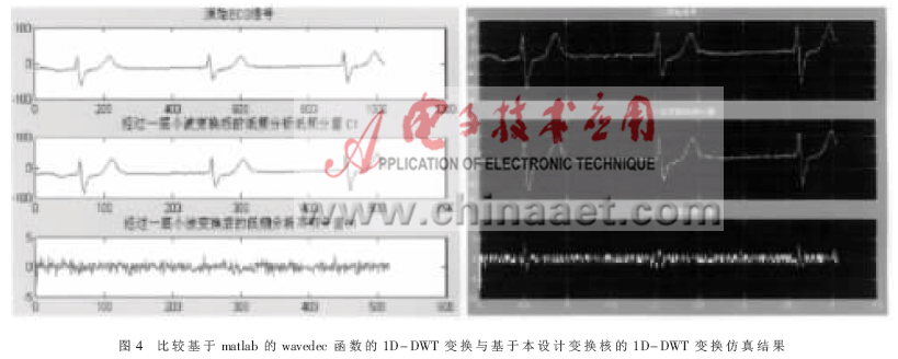

通过对输入ECG信号的仿真分析以及信号在MATLAB中使用wavedec函数进行分解得到的结果与基于本设计的变换核的1D-DWT变换的仿真结果的比较(如图4),可以了解本变换核的性能。由于采用了流水线操作原理以及采用了流水线架构的乘加逻辑,系统的变换速度得到了很大的提高。该变换核在输入3个数据后得到第一个低频变换系数,在输入5个数据后即开始得到第二个低频变换系数和第一个高频变换系数,之后每输入2个数据就各得到一个高频和低频分量。通过控制逻辑将这些分量在适当的时候输出并存储起来就可以完成本次小波变换。

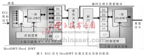

由于本设计旨在使用DWT变换实现对ECG信号的压缩,因此,采用了5级小波变换的措施以减小数据量,实现最大程度的低失真压缩,其原理图如图5所示。
该模块首先将ECG信号分成1 024点的帧,然后逐个送入5级小波变换模块。在该模块中的控制将选通输入信号为外部送入的ECG信号作为输入1D-DWT的变换对象,变换后的对象存储在C5、D5、D4、D3、D2、D1中。D1的大小为512 B,存放的是第一次变换后的高频分量,低频分量依次存储于C5D5D4D3D2。接着控制逻辑将选通低频分量C5D5D4D3D2作为1D-DWT的变换对象,变换后的高频分量存储于D2,低频分量存储于C5D5D4D3,即实现了对于ECG信号的2-level DWT变换。这样经过5次变换后得到的变换结果为C5:32 B、D5:32 B、D4:64 B、D3:128 B、D2:256 B、D1:512 B。通过设定阈值可以实现噪声可控的量化,并建立段数据的码书,以实现数据与编码之间的对应。对于ECG信号的重建,可以理解为小波分解压缩的逆过程。首先将压缩后的信号解码后按序送入C5D5D4D3D2D1,控制逻辑电路将逐层对信号进行反变换,从而得到重建后的信号。当阈值设置大于零时,重建的信号将会存在一些失真,即为有损压缩,若要实现无损压缩,则只需将阈值设为零即可,但压缩率会有所降低。

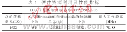

本设计的5级小波变换模块在quatus中采用EP2C35F672C6编译后占用的资源及性能情况如表1所示。

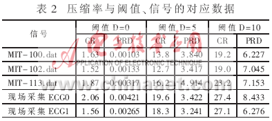

其中Xo(i)、Xr(i)分别代表原始心电信号数据和重建后的心电信号数据。得到的压缩率与阈值及信号的对应数据如表2所示。

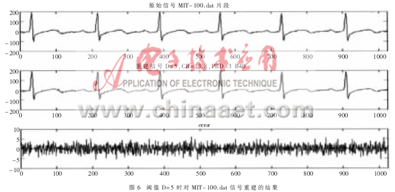

从表中可以看出,本算法能在一定的PRD范围内获得较大的压缩比,在阈值D等于零时,依靠码本编码算法依然获得了一定得压缩比,但由于小波变换核在运算过程中具有右移位操作,还是造成了很小的失真,即在D=0时仅能做到准无损压缩。图6为阈值等于5时,对MIT-100.dat信号重建的结果。
