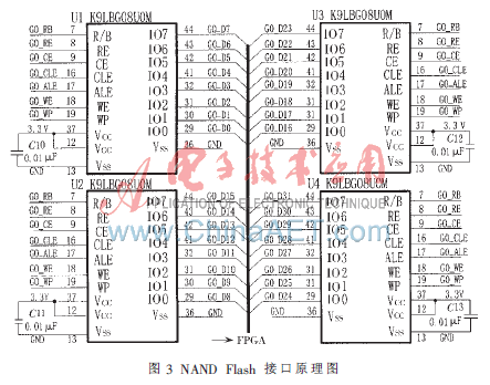

系统数据存储基本单元由型号为K9LBG08U0M的NAND Flash芯片组成,K9LBG08U0M是一款低功耗、高效率的NAND Flash存储芯片。其内部采用典型“块-页”组织结构方式,片内总共分为8 192块,每块包括128页,每页可存储4 KB,总存储空间达到4 GB[2]。其典型编程和擦除时间分别为0.8 ms、1.5 ms,存储速度较快,存储容量适中,适合SAR海量数据存储的应用场合。系统以FPGA为主控制器,并行控制4个NAND Flash存储器工作组,其接口电路原理图如图3所示。每个存储器组分别由8片K9LBG08U0M芯片组成。每组中又以4片为一个最小存储单位。每个最小存储单位中,将地址锁存信号ALE、命令锁存信号CLE等控制信号线通过并接的方式连接到一起,各片数据地址复用线IO0~IO7独立连接至FPGA的通用I/O中。
这样将数据通道可扩展至32 bit,有效地拓宽了数据存储带宽,提高了数据吞吐量。同时,因采用了32片NAND Flash芯片,板载存储容量达到了128 GB。

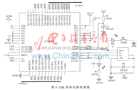

数据回传通道通过EZ USB 68013与PC连接,集成了USB2.0收发器、串行接口引擎(SIE)、增强型8051微控制器和可编程的外围接口。设计中采用USB 68013的GPIF接口,并运用8 bit的传输方式。EZ-USB FX2可配置成Ports、GPIF Master(主)和Slave FIFO(从)三种不同的接口模式,在设计中使用Slave FIFO模式[3]。在该模式下,外部逻辑直接连接到FX2的端点FIFO,GPIF并没有被激活。因为外部逻辑可以直接控制FIFO,所以FIFO的基本控制信号(标志、片选、使能)由EZ-USB FX2的引脚引出,外部控制可以是同步或异步。图4为在Slave模式下USB芯片外围电路以及与FPGA连接的原理图。

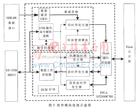

数据传输与存储控制电路的开发工作主要集中在FPGA上。根据上述分析与介绍,结合NAND Flash以及USB 68013芯片的操作特点,考虑控制器的通用性与系统的可扩展性,存储系统软件设计如图5所示。其中包括USB操作命令解析模块、写时序发生模块、坏块管理模块、数据上传控制模块、块擦除时序发生器模块、读时序发生器模块等。
图5中,虚线框标定的软件模块均运用硬件描述语言编写,在Quarters II编译环境下编译、综合并得到了实现。

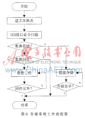

系统工作流程如下:上电后,由坏块管理程序扫描所有存储块,同时记录坏块地址值,并存入FPGA内建立的RAM坏块表中;然后系统等待接收并解析USB控制命令;若控制命令为数据存储,首先进行写数据目标块擦除操作,然后在坏块管理程序监管下,由写时序发生模块存储SDRAM接口准备好的数据,数据存储完毕后系统进入待命状态。若控制命令为数据读取,首先从USB控制命令中解析出目标数据地址,之后由读取时序发生模块将数据读入USB芯片的FIFO中;最后系统根据FIFO标志位将数据上传至PC机。整个存储系统工作的流程图如图6所示。

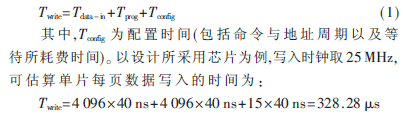

从存储芯片的存储机制出发,优化控制器软件结构可以达到提高系统存储速度的目的[4]。单片NAND Flash将数据写入的过程是:通过数据总线向存储芯片发送写数据命令80 h,紧接着写目的页地址,然后写4 096 B数据(计算数据写入所需要时间为Tdata-in),最后输入结束命令10 h[2]。这一系列操作完成后Flash进入忙碌状态,同时将4 KB数据从数据缓存区搬移到内核,计算搬移所需要的时间为Tprog。则4 KB数据写入的总时间如下:
由此可得到单片写入速度为96 Mb/s。系统硬件结构设计时将4片存储器作为最小单元级联,采用该方式数据写入速度可以提高到384 Mb/s。为进一步提高速度,可将数据搬移时间Tprog充分利用起来。控制器软件能实现对两个不同的单元进行乒乓操作,即在一个存储单元进入忙状态时,另一个存储单元开始写。这样交替操作,写入速度可达到768 Mb/s。控制器同时驱动4个存储器组并行工作,则其数据存储速度可进一步提升到3 072 Mb/s(即3 Gb/s)。

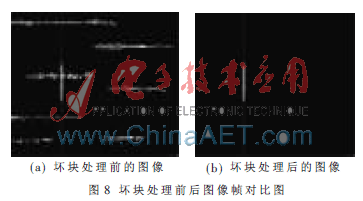

将同一帧灰度图像数据分别存储在经过坏块管理的存储器组1和未经过坏块管理的存储器组2中,然后通过读时序操作分别读取数据,在PC机上整合成一帧完整的图像并做对比,其结果如图8所示。可见未经坏块管理存储的图像数据出现失真,坏块区域输出成片“0”值,图像出现带状白色噪声点,这些干扰噪声会严重影响后续信号处理结果。
经过坏块管理后读出的数据形成如图8(b)的图像可以发现,完全不存在图8(a)所示现象,图像中只有包含有真实目标的匹配成像信息。说明经过坏块处理后数据被完整准确地存储起来,不会对后续的信号处理造成影响。
