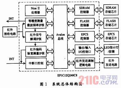

系统主要由NiosⅡ处理器、Avalon总线、EPCS控制器、SDRAM控制器、FLASH控制器、输入输出I/O口、等精度测量载波频率IP核、红外信号解调IP核、红外编码脉宽测量IP核、红外发送调制逻辑电路、中断控制器等组成,如图1所示。上电后,系统通过EPCS调用系统配置信息,系统进行初始化。当“学习”键按下时,通过I/O口中断产生一个测量红外载波频率请求信号,此时“学习”指示灯亮。当检测到外部遥控红外信号时,处理器通过Avalon总线调用等精度测量载波频率IP核开始测量频率,“学习”指示灯熄灭表示学习载波频率成功。接下来通过“家电”按键即可将该载波频率储存到该家电红外编码FLASH载波频率存储区域。对应的“家电”指示灯亮,表示可以进入该家电红外遥控信号学习或发送阶段。学习时,只需将家电遥控器发送窗对准学习型遥控器的接收窗,发送红外遥控信号。此时Nios软核处理器会通过Avalon总线调用红外信号解调IP核和红外编码脉宽测量IP核,完成红外信号的解调和一帧完整编码脉宽高低电平时间测量(此过程中处理的所有数据存储在SDRAM中)。当“学习”灯再次亮起,表示该信号已得到确认。按下学习型遥控器的任一功能键,即可将该信号送到指定的该家电按键FLASH存储区域;发送时,先选择“家电”选择键(即选定了载波频率),然后按下“功能键”时,NiosⅡ处理器会自动调用FLASH存储数据,通过红外发送逻辑电路调制到载波上,完成红外信号还原。

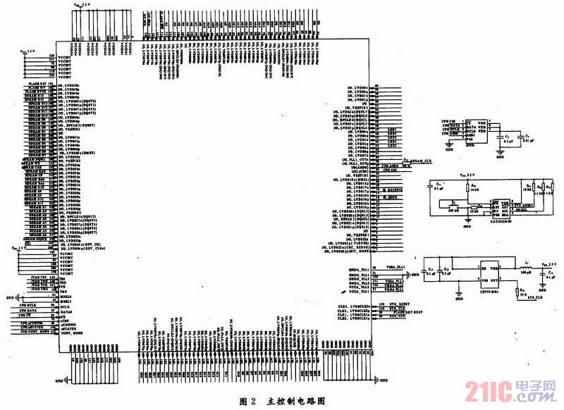

主控制电路主要以Altera FPGA系列Cyclone EPlCl2Q240C8器件为载体,通过SoPC技术构建嵌入式软核NiosⅡ处理器平台,运用Verilog HDL硬件描述语言设计等精度测量载波频率IP核、红外信号解调IP核、红外编码脉宽测量IP核和红外发送调制逻辑电路,以实现载波的精确测量,红外信号解调、脉宽测量和调制功能。复位电路采用了专用看门狗芯片CATl025,以避免电路的死循环,同时也可以通过手动按下复位键,使系统重新启动。时钟是采用外部时钟方式,其频率为50 MHz。主控制电路图如图2所示。

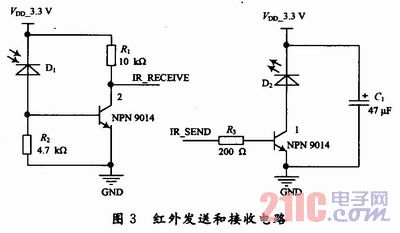

红外接收电路由红外二极管、三极管9014及电阻组成。当未检测到红外信号时,红外接收二极管电阻很大(近似于断路),三极管9014处手截止状态,此时 IR_RECEIVE端检测到高电平;当检测到红外信号时,红外接收二极管电阻较小,这时三极管9014发射极正偏,集电极反偏,三极管处于放大状态。红外信号通过共发射极电路放大后输入到FPGA的I/O口18脚,交给Nios软核进行处理。发送时,经过红外发送调制逻辑电路调制后的红外信号从FPGA I/O口16脚输出,红外信号通过三极管9014再次倒相放大后从集电极输出,驱动红外发射管辐射出红外调制信号,从而实现红外遥控信号的再生。红外发送和接收电路如图3所示。

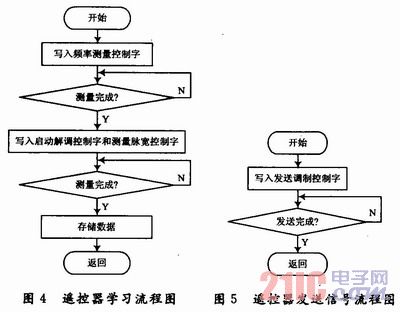

当系统上电后进入等待状态。当检测到学习键按下时候,系统进入学习状态。在学习过程中,Nios处理器写入频率测量控制字,通过A-valon总线调用频率测量IP核对载波频率进行测量。测量完成后,检测到有启动解调控制字和测量脉宽控制字写入,即开始对红外信号解调同时对解调后的信号的脉宽进行测量。测量完成后,处理器会将数据写入对应存储区域,完成本次学习过程。如图4所示。还原信号时,处理器写入发送调制控制字,通过Avalon总线控制红外发送调制逻辑电路,发送完成后返回等待状态,等待下一次发送。如图5所示。

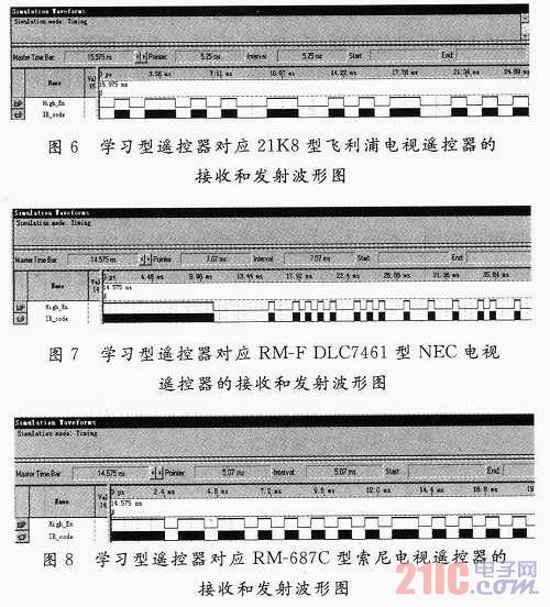

为了验证该学习型遥控器的原理、硬件系统和软件系统,选用21K8型飞利浦电视遥控器,RMFDLC7461型NEC电视遥控器和RM-687C型索尼电视遥控器作为实验对象,分别按这三个遥控器的“电源”功能键,发送红外遥控信号,它们对应的载波频率分别为36 kHz,38 kHz和40k-Hz,学习型遥控器的红外接收二极管接收到红外信号,并通过三极管9014放大,送入FPGA的I/O口18脚,利用QuartusⅡ软件中的集成仿真器可对学习型遥控器进行功能仿真。首先建立一个工程,全部编译通过后,然后对其功能和时序进行仿真测试,如图6~图8所示。通过比较图6~图8中的已经滤掉载波红外信号High_En和红外发送调制逻辑电路输出的信号IR_code的波形可看出,接收和发射的高低电平维持的时间相同,数据一致,电平也一致。
由仿真结果表明,21K8型飞利浦电视遥控器、RM-FDLC7461型NEC电视遥控器和RM-687C型索尼电视遥控器的“电源”功能键代码和学习型遥控器发出的代码,两者相同,表示学习成功。同时也表明该遥控器可以精确地测量不同载波的红外遥控信号,解决了单片机因时钟频率低而无法对载波频率进行测量的瓶颈。
